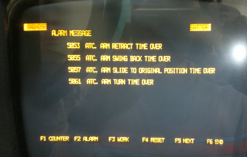

        đúng rồi bác , trên led không báo lỗi gì, trục chính không quay được, x,y,z chỉ chạy bằng tay thôi, hiện tại mà hình báo lỗi thế này

        bác xem giúp e với nhé, cảm ơn bác
          Máy bạn bị lỗi thay dao rồi! bạn thử đưa tay dao về đúng vị trí hết thử xem, mình nghĩ đưa về đúng vị trí hết sẽ được. Còn nếu ko được thì phải cần thợ đến đến sửa thôi!

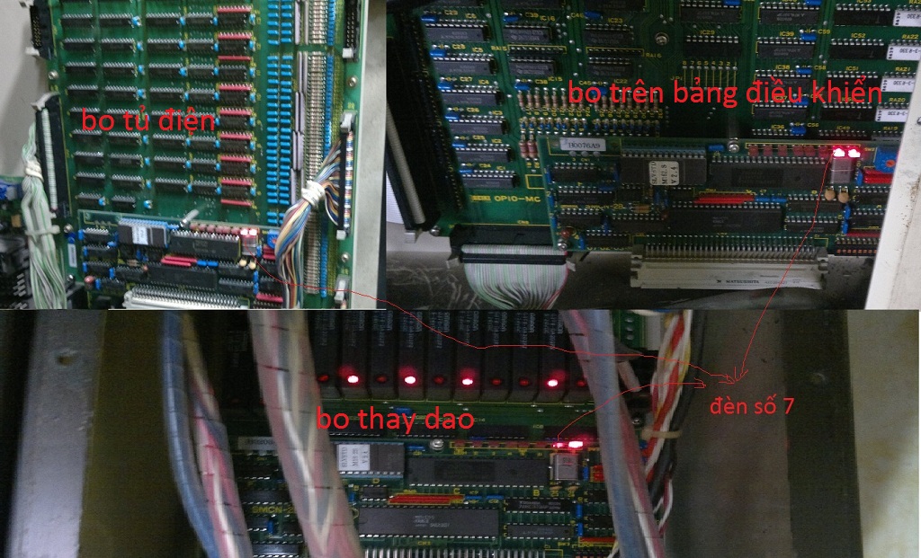

            trên bo mạch trong tủ, trên bảng điều khiển trước và bảng cạnh chỗ thay dao có cái đèn số 7 nhấp nháy liên tục, đèn số 8 thì sáng thế này.
            ( à cái led trong tủ điện báo số 1)

              Máy này của bạn phải bị lỗi trên trong chương trình thay dao nên hiện giờ led chớp nháy liên tục và bạn nghe tiếng rờ le nhảy cọc cọc liên tục. Cái này Mình cũng phài đến nơi Reset và cài đặt lại thôi chứ chỉ cho bạn cũng ko biết cách làm rồi. Vì bây giờ để cho nó hết báo lỗi phải xem cái tay gắp dao đang ở vị trí nào? và Set lại nó mới chạy được.
