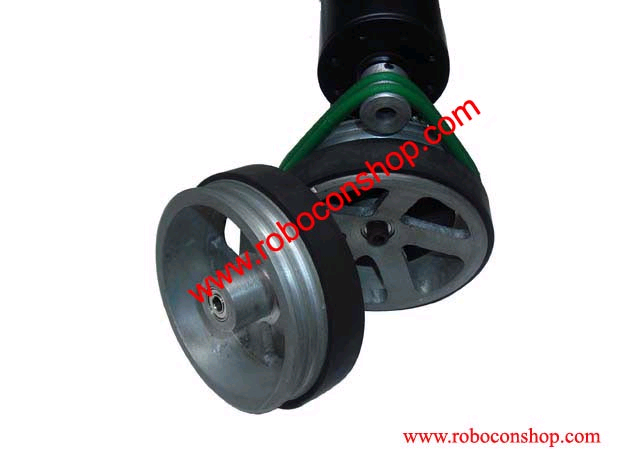

    mình chưa hiểu tại sao loại bánh xe này nhiều người cho rằng nó thích hợp với robot tự động.nó có ưu điểm gì?
    mình đang lựa chọn không biết nên mua loại động cơ và bánh xe nào.ai có kinh nghiệm cho mình xin lời khuyên nha.thank

      Ưu điểm :
      1 về mặt cơ học nó bằng nhôm > trọng lượng nhẹ. cũng không quá nhẹ
      2 bánh đc bọc cao su > ma sát tốt với đường tránh bị trượt khi phanh hay quay đầu.
      3 về thẩm mỹ nhìn đẹp
      4 dễ dành thay lớp cao su nếu bị mòn
      5 dẫn động bằng curoa + có hệ số giảm tốc > chạy khỏe, ổn định, chạy êm không bị giật như dẫn động bằng xích thích hợp cho động cơ không có hộp số
      Nhược nè
      1 ốc bắt bánh vào trục động cơ không chắc chắn chạy nhiều dễ bị tuột > rơi bánh. Mình khắc phục bằng cách nhỏ 502 vào ốc > hết rơi
      2 hơi mắc với nhừng nhà khó khăn như tớ chẳng hạn
      3 chưa tìm ra
      Chúc vui
        tại vì mình hơi bưn khoăn khi sử dụng lịa bánh xe này (chưa dùng bao giờ mà).hơn nữa chỉ thấy năm 2009 các đội dùng nhiều thôi chứ những năm về trước thì không thấy có.thank bạn nhiều nha

          Có thể khắc phục nhược điểm này bằng cách dùng vít lục giác để khoá lại.Năm vừa rồi mình như vậy là OK không sợ rơi vít,
            còn 1 cái nhược nè
            xấu wa', về làm siêng mài lại đem đi sơn là nhìn pro liền..
