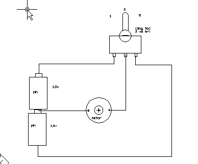

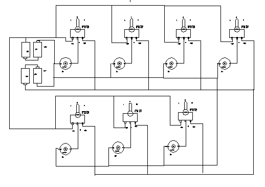

Em có thể mua các công tắc nhỏ có 3 chân và có 3 vị trí 1,0,2 (phân biệt vớI loạI công tắc 3 chân nhưng chỉ có 2 vị trí on,off,loạI này không dùng được),và 2 bộ gắn pin , ráp theo sơ đồ sau:Nguyên văn bởi Bigbang11094 Xem bài viếtEm đang là học sinh. Em đang cần một mạch dk robot bằng tay khoảng 7-8 động cơ (có thể đảo chiều). Mong các anh chị giúp đỡ(càng chi tiết càng tốt). Em cảm ơn!
Động cơ 1,5 volt,dùng 1đê gắn 2 cục pin 1,5 volt
Động cơ 3volt,dùng 2 đế gắn 4 cuc pin 1,5 volt
Có thể gắn thêm ống nhỏ,nốI dài hơn vào nút bật điên của công tắc ,keo gắn chắc,cho dễ sử dủng

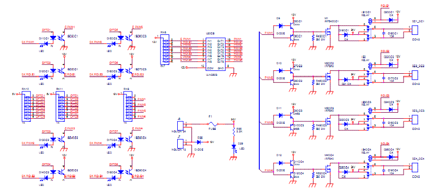

mạch nguyên lý đấy cảu bkit đó bạn xem và tự ễ mạch in đi nha.chúc thành côngNguyên văn bởi chand Xem bài viếtbác có mạch không share lên cho anh em xem nữa

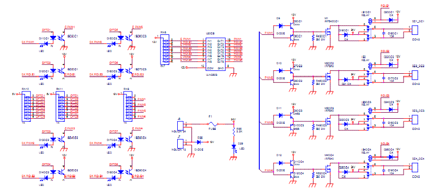

đây nè:Last edited by linhdt1121; 26-03-2012, 20:31.
