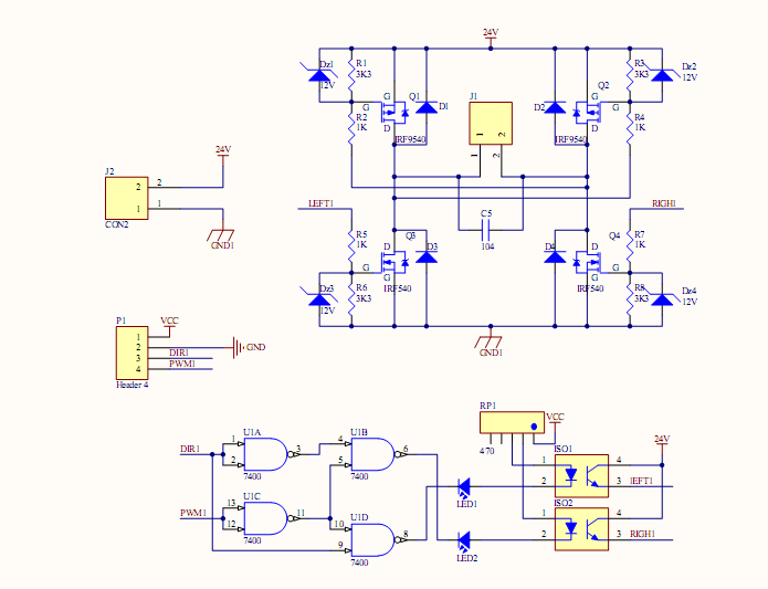

      Bài viết này khá lâu nhưng đúng vấn đề em đang quan tâm. Theo em thì hiệu quả nhất là dùng 4 FET kênh N (IRF3205) và điều điêu khiển bằng IC chuyên dùng là hiệu quả cao nhất nhưng có vấn đề là khó tìm đc IC cho phù hợp. Em đang thử nghiệm với cầu H dùng 2 cặp N,P nhưng kích FET bằng OPto PC817 (định thay lại bằng PC521 nhưng chưa mua đc) gặp vấn đề là: Nếu kích dẫn thông thường thì OK còn chạy ở chế độ xung (PWM) thì nhận thấy nếu duty càng cao thì FET càng nóng chứng tỏ là do FET chưa xả hết, giải pháp của em là giảm Rgs thì dẫn tới OPto ko đủ dòng kích dự định sẽ thay lại bằng PC521 nhưng chưa có LK. Mạch này em điều khiển động cơ chạy rất yếu, mong ae cho ý kiến và giải pháp khắc phục. Xin cảm ơn!

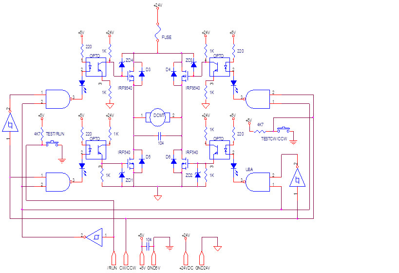

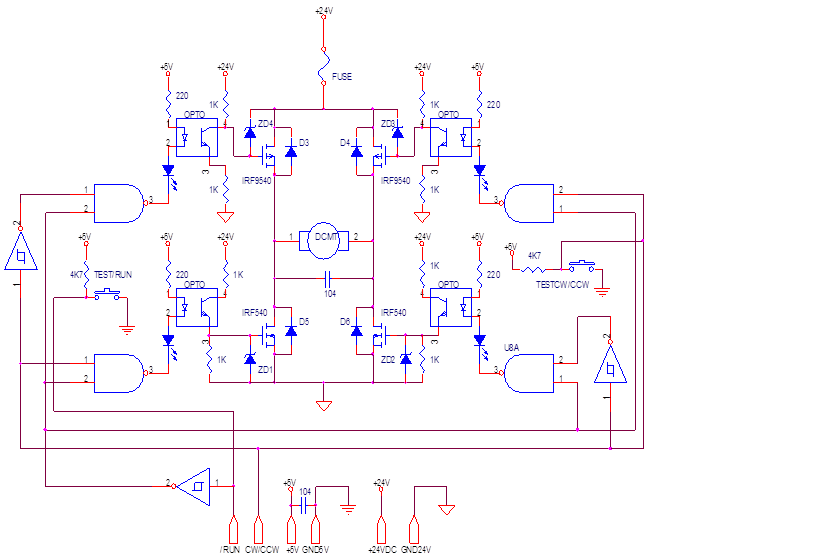

        Sơ đồ của bạn mình nhìn thấy ko ổn lắm. Bạn làm theo sơ đồ này thử đi. Mình thiết kế kiểu này và chạy rất ổn định

          Dùng 4 cặp N và driver chuyên dụng như dòng IRxxxx.
            Hi,
            Tui là người bầm dập rất nhiều khi làm việc với cầu H sử dụng MOSFET khi làm inverter rồi. Hãy nhìn kỹ sơ đồ của bác về mặt lý thuyết thì có vẽ OK, nếu bạn làm đồ án môn học thì mấy thầy cũng duyệt OK tuốt nhưng thực tế chạy nó lại có vấn đề. Bác hãy nhìn kỹ sơ đồ mạch của bác, giả sử khi một FET N được kích thì nó sẽ dẫn, khi nó dẫn nó sẽ kéo 2 FET P cùng dẫn ngay lập tức sau một khoảng thời gian thì FET P cùng nhánh mới tắt. Sở dĩ FET P cùng nhánh dẫn là vì 2 nguyên nhân thứ nhất là điện trở tải thấp và lúc đầu FET P bên kia chưa dẫn thì điện áp trên tải coi như bằng 0 vậy cũng giống như FET N kích cho con FET P cùng nhánh với nó dẫn. Thứ hai là do cái tụ điện, vì tính chất điện áp trên tụ không đột biến nên FET P cùng nhánh cùng bị kích dẫn. Tóm lại với mạch của bác thì FET sẽ bị trùng dẫn một giai đoạn ban đầu. Khi dòng đủ lớn, điện áp trên tải đủ lớn khi FET P bên kia dẫn đủ mạnh thì tình trạng trùng dẫn mới được kết thúc. Vì vậy bác thấy FET bị nóng và motor chạy không mạnh là vậy. Cách khắc phục là phải tách chân G của 2 FET P ra riêng và kích dẫn riêng không nên kết hợp với chân D của FET N dưới để kích dẫn.
            Thân ái.

              Xin trả lời nốt câu hỏi nên dùng NP hay chỉ N. Nếu trường hợp cần dòng nhỏ thì dùng PN cho đơn giản. Nếu dòng lớn thì nên dùng 4N vì nội trở Rdson của N nhỏ hơn P, FET N thường có dòng cao hơn và giá rẻ hơn P.

                    Bạn cho mình hỏi xíu?Mạch này bạn đã lắp thực tế chưa? Và các chân CW/CCW có ý nghĩa gì ah?
                      Nguyên văn bởi khai sang Xem bài viết
                      CW/CCW chiều thuân/ngược KĐH
