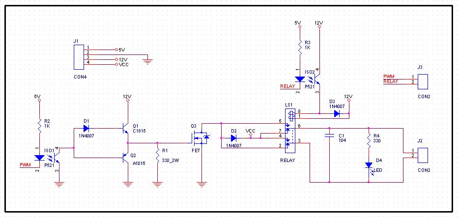

    May anh xem giup e mach fet kich role nay co sai cho nao k vay.
    Hi,
    Mạch của bác kích dẫn bằng... niềm tin, bác thiết kế hay bợ chỗ nào về vậy?
      ác nhỉ, ngay chỗ cuộn dây ko có nguồn mass làm sao là "hít" đc,

          C1815 dẫn kiểu gì hở bác? Bác học điện tử hay là dân ngoại đạo ham mê điện tử? Nếu bác học điện tử thì hơi nguy hiểm, cần phải luyện thêm nhiều về lý thuyết lẫn thực hành.

            Ko biết bạn hỏi ai? Nhưng bạn thấy nguy hiểm gì mình ko hiểu ý của bạn??? Mọi người lên diễn đàn chính là để học hỏi kinh nghiệm và cũng chính là đang"luyện" rồi đó. Nếu bạn biết thì trả lời, ko biết thì hỏi mọi người chứ đừng nói như vậy? Là dân điện tử thì sao, ko là dân điện tử thì sao??. Mình mới học điện tử(Mình ko học nghành điện tử mà học nghành điện công nghiệp, muốn tìm hiểu thêm đt thôi) có vấn đề gì ko bạn?? Bạn nói vậy thì mình nghĩ những ai kiến thức còn kém như mình sẽ ko dám hỏi gì nữa cả.
            Mình rất vui khi được bạn và mọi người trên diễn đàn giúp đỡ nhiều hơn nữa .
            [COLOR="red"]
            Mạch trên của Bkpro mình thấy có rất nhiều người sử dụng, và mình cũng đã lắp và chạy rất ok.
            (nhưng phải sửa lại phần rơle và con opto một chút)

              mình mới vào năm đầu thui, nên cũng chưa biết j nhiều, mạch này là mình lấy trong mạch robo của bkpro, nhưng mình thay 2 con tranistor theo như hình. k biết thay như vậy thì sai như thế nào? bạn giải thích giùm mình đc k? Tiện đây bác nào có tài liệu về phần này thì up lên cho a e cùng học hỏi với.
                Thay 2 con tran thành như vậy ko vấn đề gì cả. Chạy vẫn tốt.

                  bạn có thể giải thích nguyên li hoạt đông của mạch giùm mình đc k?

                    dù mắc Trans hay opto cũng ko nên mắc trên tải, mà phải mắc dưới tải, nếu bác dùng cách mắc đó vào điện tử công suất thì ko bùm không lấy tiền

                        theo kiến thức nhỏ mọn của thường dân như tui thì mắc tạm như vậy? ok?
                        còn trong cái khung hình elip tui ko hiểu nó chạy kiểu nào, mạch này rất ko ổn định, sơ đồ còn nhiều chỗ chưa hợp lý, VD: con trở 330R2W dùng chi lớn vậy, con 1/4 vẫn chạy dc, ko vấn đề gì cả, sao phải rườm rà hóa nhỉ.
                        thực ra thì đây chỉ dùng cho mạch có công suất nhỏ cở ấy cái motor lặt vặt, chứ dùng cho các động cơ lớn hơn 1 tí là chết sạch phần công suất(chết đến opto) do áp tự cảm khi pwm có thể đạt và Kv, và có thể gây nhiễu vdk bằng sóng vô tuyến phát sinh, mấy thằng robocon đều sài cái gọi là "driver DC motor" vài triệu 1 cái!

                              uhm. Bác nói đúng, mạch trên em mới chỉ đk động cơ loại nhỏ thôi.
