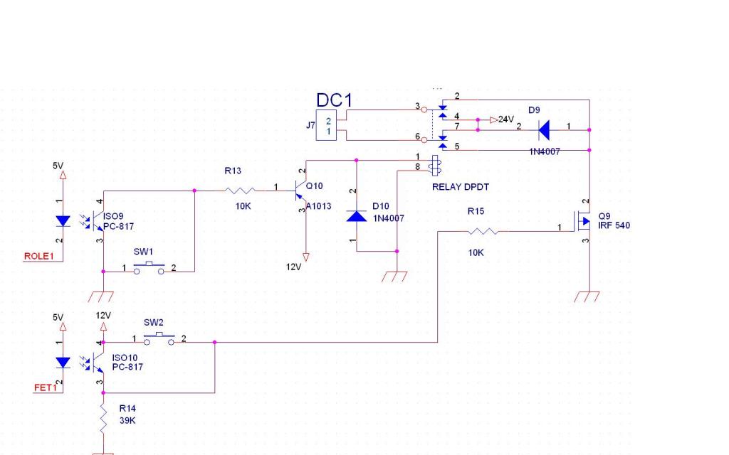

    Mong mọi người giúp cho cái mạch này cái, mạch sử dụng rơle 12V:
    Khi mình nhấn SW1 rơle không đá, lấy đồng hồ đo điện áp ở 2 chân rơle chỉ được hơn 4V. Cái này là do con Transistor A1013 rồi, giờ hỏi có loại Transistor(PNP) cùng kích cỡ (hoặc to hơn 1 chút cũng được) thay thế cho con A1013 đó ko?
    Mình thử gắn con Tip 127 nhưng không được, khi cấp nguồn vào rơle đá luôn.
    Mong mọi người giúp đỡ!

    Dùng tip42C xem sao
    Mà sao không dùng loại NPN?

      Bác thay con trở R13 (10K) có giá trị nhỏ hơn hoặc nối tắt luôn xem sao

        xem lại con A1013 đi, dòng qua cuộn relay có vài chục mA dùng A1013 là đc rồi, mắc theo phương pháp cầu phân áp
        từ 12V đi qua trở 10k rồi vào chân 4 của opto, chân 3 opto nối GND, chân B của A1015 nối vào chân 4 của opto
          Được rồi, hôm nay thằng kia nó thay con điện trở 10k bằng con 1K được luôn, đây là mạch Robo của mình, có ai muốn tham khảo thêm thì cứ nói

            Mạch này thiết kế không dùng NPN được.

              Ý tui là sao không thiết kế dùng npn để kích rơle, tốt hơn là dùng pnp chứ.
                Nguyên văn bởi ckd08 Xem bài viết
                Năm trước dùng NPN rồi, kích cũng rất tốt, nhưng giờ thiết kế lại chút cho nó tiện ích hơn, nhưng thay con điện trở 1K vào thì ok rồi.

                  với Hfe >300 thì 1k hay 10k ko thành vấn đề mà ở chỗ mạch này nên thêm con 10k treo lên 12v cho nó ổn định , nếu ko tì chỉ cần chạm tay vào chân B đã đóng rồi đâu cần nhán nút. mạch kich fet quá dơn giản chỉ điều khiển ở tần số thấp và động cơ nhỏ à.

                    Bạn nhầm rồi, 1k và 10k khác nhau đó, mà chỉ thay điện trở cho chân kích A1013 thôi, còn con điện trở 10k kích fet giữ nguyên, còn động cơ thì không nhỏ tý nào, chạy động cơ đề xe máy đó( đã được quấn lại dây), mà động cơ đề thì biết rồi đó, cho dù đã quấn lại thì công suất của nó vẫn lớn, mà cái mạch này còn được nối với 1 mạch VĐK thông qua 1 dây bus chứ ko phải như trên hình đâu.
