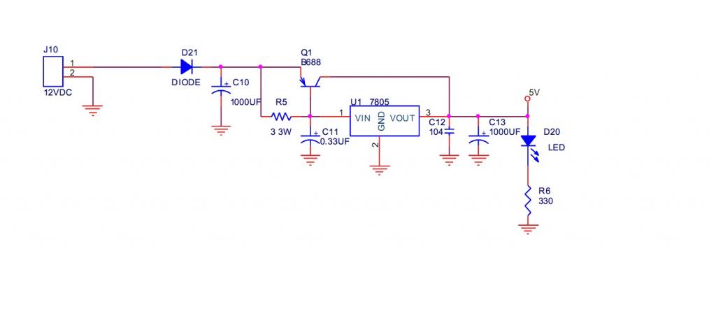

Nguyên văn bởi anhchangbk Xem bài viếtĐây là mạch nguồn 5V! tại sao khi dùng accu 12V, 1.3Ah nó lại nóng bỏng vậy!
[ATTACH=CONFIG]36472[/ATTACH]
Nếu muốn hoạt động lậu mình có cần lắp thêm tản nhiển cho KA7805 ko?
Hay dùng mạch hà 12Vdc xuống 9V
mọi người cho ý kiến nha! thks

mạch này hoạt đông tốt mà nó có tác dụng tốt khi sử dụng dòng cao. con r5 nên dùng khoãng 3,3 ohm và chỉ cần gắn thêm tản nhiệt cho 7805 thôi, mà bạn nên thay con b688 bằng con tip42, tip147 gì đó có kiểu chân tương tự như 7805 thì sẽ đẹp hơn.|
