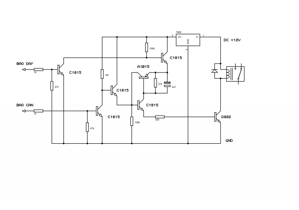

cần mạch cảm biến cảnh báo mức nước đầy
  • cần mạch cảm biến cảnh báo mức nước đầy
    ai có giúp mình với........sơ đồ nguyên lý và linh kiện đơn giản sẵn có thì càng tốt.........

          Cái này của bạn đây, tớ lắp chạy ở nhà 5 năm nay chưa hỏng:Click image for larger version
          Có thể bỏ con 7805 đi thay bằng 1 con điện trở 470 ohm vẫn ok.Khi nước đầy máy bơm sẽ tự tắt, khi nước cặn đến ngưỡng đặt máy bơm sẽ tự bơm.

            cảm ơn bác nhiều nhưng cho em hỏi chút xíu nữa..con R 1k đó có phải là con điện trở bình thường không hay là con cảm biến đó ạ..trong mạch này con nào là con cảm biến vậy bác
              Con R=1k chỉ là con điện trở hạn dòng chống điện phân trong môi trường nước thôi, dẫn đến nhanh mòn điện cực, con đó cho đến 10k vẫn ok. Chẳng dùng bất cứ 1 linh kiện cảm biến nào hết. Cái đầu báo đầy thì bạn làm 1 thanh INOX nhỏ đặt đến mức bạn cần đầy, ở đầu báo cạn bạn cũng đặt 1 thanh INOX dài đến ngưỡng bạn cần cạn thì máy tự bơm. Mình quên 1 chi tiết rất quan trọng là nước bạn phải nối với chân số 3 của con IC7805 ( tức là +DC5V ấy). Nguyên lý như sau: Khi nước cạn qua cái đũa INOX ( Báo cạn ) thì C1815 thứ nhất sẽ ngừng dẫn, con C1815 thứ 2 sẽ có thiên áp và dẫn kick mở cho mạch triger ( gồm C1815 + A1015 ). nguyên tắc của mạch Triger này là chỉ kích mở 1 xung ( trong mạch đang dùng là xung + ) và duy trì trạng thái vĩnh viễn đến khi nào ngắt nguồn mới thôi. Mạch Triger dẫn và con C1815 trên cùng ấy cũng luôn dẫn vì luôn có điện áp định thiên bởi R=100k. Điện áp + qua con C1815 và mạch Triger + R = 330 ohm cấp thiên áp cho chân B con 882 mở, Rơle đc cấp điện và máy bơm bon bon chạy. Khi nước đầy đến cái đũa INOX báo đầy thì con C1815 kia dẫn làm mất thiên áp con C1815 trên cùng ấy và ngừng dẫn, điện áp + không được cấp cho mạch Triger nữa, cũng ngắt luôn => Rơ le mở => máy bơm hết chạy. Mình vẽ mạch này cho mình dùng nên không đề thứ tự linh kiện => phân tích hoạt động cho bạn bằng ngôn ngữ dân gian hơi khó hiểu Toàn bộ bo mạch nếu lắp bằng linh kiện SMD thì chỉ nhỏ bằng ngón tay cái bạn có thể bỏ vừa trong ống phi 21. Ra hàng đồ nước mua 1 bộ gen trong, gen ngoài 21 + 5cm ống 21 + 1 đầu bịt 21 là cho lọt thỏm tất cả vào đó. từ phần Rơle và nguồn cấp bạn dùng 1 cái Adapter nhét hết vô cắp ở ổ điện phía dưới là ok. Liên hệ cắt trộm lấy 20m dây điện thoại )(có 3 dây gồm: 1 dây níu và 2 dây dẫn) trường hợp này sài cả 3 dây luôn về đấu chạy 10 năm chưa hỏng. Độ nhạy thì tuyệt với, dân điện tử mà dùng phao cơ khí thì bỏ nghề đi cho nhanh. À nữa, nếu bạn dùng linh kiện SMD thì không nhất thiết phải kiến đúng tên TranJitor đâu ( vì không có) Modem, Swicht, đầu VCD, MainboardPC... vặt ra cả đống. cứ miễn sao cứ TranJitor thuận hoặc nghịch là ok. Nếu không muốn dùng Rơle thì bạn dùng Triac cũng hay, nếu cần tham khảo đấu Triac thì comment bài sau mình vẽ. Chúc bạn thành công.!

                Nguồn nuôi bo mạch thì thế nào hả bạn? Lại phải có một cái biến áp nữa ah? Nếu dùng tụ hạ áp thì không ổn lắm, chùi rửa bể có mà lên gặp thượng đế à....
                  Nguyên văn bởi hoanghung92 Xem bài viết
                  cần gì chùi rửa bể,nếu là bồn tắm thì có mà tự sướng trong phòng tắm,cái này chỉ có thể dùng biến áp cách li thôi.

                    Trong sơ đồ của anh wedlist3 thì dưới DC+12V là biến áp gì vậy (biến áp xung hay biến áp cách ly?).Thank mọi người!
                      Nếu bạn sử dụng Rơle loại gì thì bạn dùng nguồn loại đó. Như tôi lắp Rơle 5V hoặc Triac thì tôi chỉ dùng 1 cái sạc điện thoại thôi. Dùng sạc điện thoại thì bạn bỏ con IC7805 ra và chạy thẳng với nguồn chung. Cái mạch này chỉ tiêu thụ hết 200mA nên nếu có sử dụng biến áp cũng là loại nhỏ tí ti. Mạch chính và nguyên lý là như thế, còn nguồn nuôi các bạn nên căn cứ vào linh kiện sẵn có mà chế biến lại chứ. Toàn bộ cái mạch chính bạn dùng nguồn 3V vẫn chạy ổn định, cái chính chủ yếu quan tâm đến nguồn là mạch Rơle nhé!
