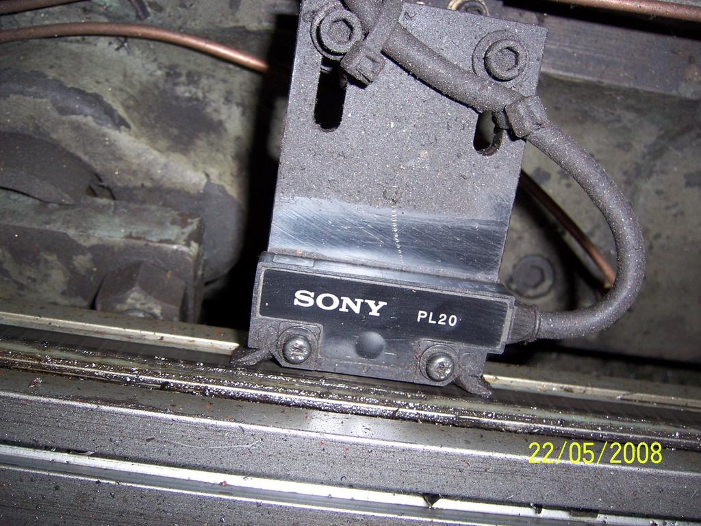

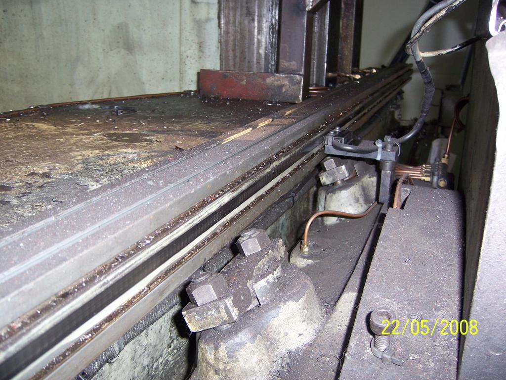

Cảm biến này dùng trong máy phay gia công trung tâm.dùng để xác định và hiển thị vị trí tương đối (x,y,z) của đầu gá lưỡi phay ,mũi khoan...với bàn gá sản phẩm.nhưng tôi không biết nó tên là gì ?.nều như dùng cảm biến này sẽ khác phục được độ dơ của của phần cơ khí.vì tôi đang dự định chế một cái máy cnc .nhưng không biết tên của nó để mua và cũng chẳng biết giá cả thế nào.bac nào biết thì chỉ giúp nhé.cảm ơn nhiều!!!!!!.

vâng chắc là thế .để tôi kiêm tra lại máy up cái ảnh của nó lên bác xem giúp.nhưng cứ mô tả trước như thế này:cái đó giống như cái đầu từ của đài băng cat set(giống cách thứ chứ không phải hình dạng) chạy áp sát vào một băng kim loại (hình như có từ tính)vì tôi thấy có mạt sắt nhỏ bám vào.Nguyên văn bởi VNarmy Xem bài viếtCó phải encoder độ dài ko?Nhất cần thiên hạ vô nan sự

cái này dùng giải quyết vấn đề về xác định vị trí trong một số máy cắt tấm kim loại với hành trình chuyển động tương đối dài. Hoạt động trên nguyên tắc cảm ứng từ. Gồm 2 bộ phận cơ bản là thước số ( cái thanh đen đen trong hình ấy ) và đầu đọc PL20

cảm ơn bác tuan_dxm đã trả lời. nhưng tôi muốn hỏi tên của nó là gì ?để nếu có mua còn biết cách hỏi .Hay là encoder như bác VNarmy nói?Nguyên văn bởi tuan_dxm Xem bài viếtcái này dùng giải quyết vấn đề về xác định vị trí trong một số máy cắt tấm kim loại với hành trình chuyển động tương đối dài. Hoạt động trên nguyên tắc cảm ứng từ. Gồm 2 bộ phận cơ bản là thước số ( cái thanh đen đen trong hình ấy ) và đầu đọc PL20

Linear encoder.Nguyên văn bởi Docgia Xem bài viếtcho mình hỏi cấu tạo của thước quang và giao diện với nó như thế nào.

search: MAGNET SCALE.Nguyên văn bởi Docgia Xem bài viếtthước quang trong may phay mắc tiền làm sao mà mua về mổ được....?
Thước cặp điện tử nguyên l1 cũng là linear encoder từ tính, không phải cây thước mà bạn nói.
Giá 1M ~ 2M của Mitutoyo độ phân giải 0.01mm (cây thước của bạn thì cao hơn 0.001 hoặc 0.005) chẳng hạn, mua về mổ ra xem sẽ không biết gì hết!

Bạn tìm hiểu để biết cấu tạo và tính năng để áp dụng vào thực tế thôi.khi nào cần đến hãy mua.Chứ để tìm hiểu mà nghe mrgiang99 tốn tiền lắm.không biết ở Việt nam mình bán bao nhiêu nhưng tôi hỏi ở Hàn Quốc là 200USD 1 mét.Nguyên văn bởi Docgia Xem bài viếtthước quang trong may phay mắc tiền làm sao mà mua về mổ được....?Nhất cần thiên hạ vô nan sự

Bạn Ansancity coi chừng với giá đó thì mới chỉ là cây thước thôi (đầu dò + thanh chia vạch magnet) , chưa có bộ giải mã và hiện số.Nguyên văn bởi ANSANCITY Xem bài viếtBạn tìm hiểu để biết cấu tạo và tính năng để áp dụng vào thực tế thôi.khi nào cần đến hãy mua.Chứ để tìm hiểu mà nghe mrgiang99 tốn tiền lắm.không biết ở Việt nam mình bán bao nhiêu nhưng tôi hỏi ở Hàn Quốc là 200USD 1 mét.
Hồi trước tôi xem giá của cây SONY và MUTITOYO thì cái hộp giải mã và hiện số đã trên ngàn USD rồi!!
Đúng vậy tôi chỉ mới nói đến cái thước thôi còn đầu cảm biến và hộp giải mã chưa nói đến.nhưng có bộ thước đó thì làm máy cnc sẽ giảm sai số do cơ học (độ dơ )rất nhiều .những máy có chiều gia công hành trình dài mà cần độ chính xác cao nhất thiết phải sử dụng cái thước này.Nguyên văn bởi mrgiang99 Xem bài viếtBạn Ansancity coi chừng với giá đó thì mới chỉ là cây thước thôi (đầu dò + thanh chia vạch magnet) , chưa có bộ giải mã và hiện số.
