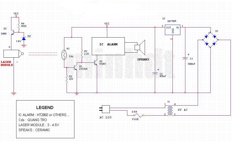

pác nào có mạch chống trộm dung quang trở,nhưng khi trộm đi wa rồi thì chuông vẫn kêu có thể sử dụng ic thông dụng như 4017 đc kô

Nguyên văn bởi hao_100 Xem bài viếtpác nào có mạch chống trộm dung quang trở,nhưng khi trộm đi wa rồi thì chuông vẫn kêu có thể sử dụng ic thông dụng như 4017 đc kô
Neu muon chuong keu lau thi dung them thyritor?
mạch này dùng đèn laze chiếu thẳng vào quang trở !
bình thường quang trở luôn nhận được ánh sáng laze => nội trở giảm => phân cực cho c828 dẫn=>áp cực C của c828 thấp=> mất phân áp cho H1061=> H1061 không dẫn, ic ALARM không hoạt động nên loa không kêu,
khi có người hoặc vật che ánh sáng laze thì quang trở không bị laze chiếu vào nữa=>nội trở tăng=>mất phân áp cực B cho C828=>áp cực C của C828 tăng=>phân cực cho H1061 dẫn=> IC ALARM hoạt động =>loa phát tiếng báo động..........0945061338(vocam.h@gmail.com,lehanhdtk3@gmail.com)
