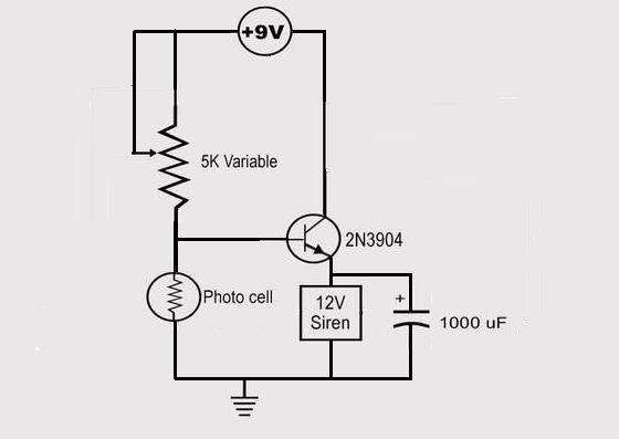

    • #32
      mình đã làm thử theo cách này trên Instructable ,nhưng ko biết con tụ này có chức năng gì ,mong các bạn chỉ giúp ? có phải nó làm trễ thời gian báo động ko?
      Everything will fade, only friendship remain...
      Y!M : nba_vn
      0907.393.606
      • #33
        Ko phải. Con tụ đó kéo dài thêm thời gian kêu của chuông.
        • #34

            • #36
              ai co the chi em cach lam mach chong trom xe may hok
              • #37
                Nguyên văn bởi nghiacd Xem bài viết
                Bạn vô cảm ới ời ơi mình không xem được rar ban up định dạng khác cho mình xem được không?
                Post lại cho bạn nè...
                Mạch thu:
                Mạch phát:

                              • #45
                                bạn vô cảm ơi cho mình hỏi;con transitor ở mạch phát có tên là gì vậy minh thử làm với con c2383 giống như mạch thu mà ko thấy gì.bạn có thể nói cho mình biết ko.
                                còn một cái nữa là tại sao mình lại dùng hai con ic555 bên mạch thu vậy.mong bạn chỉ giáo.cám ơn nhiều.
