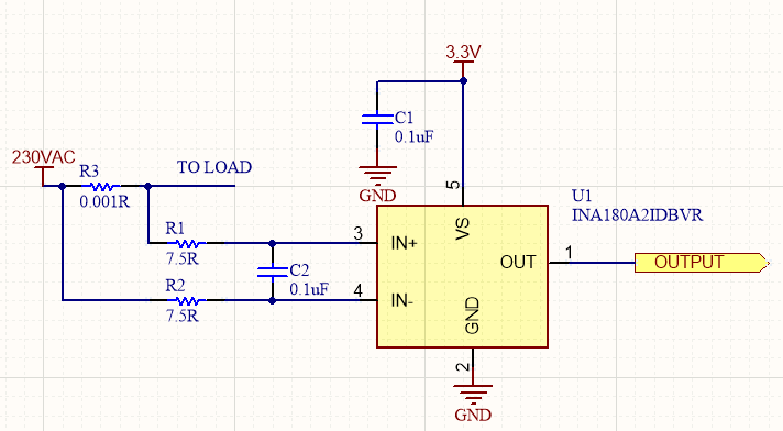

    Tôi định làm mạch điều khiển 2 cái quạt gió: một cái dùng điện DC khi có ánh sáng mặt trời, một cái dùng điện AC khi không có ánh mặt trời.

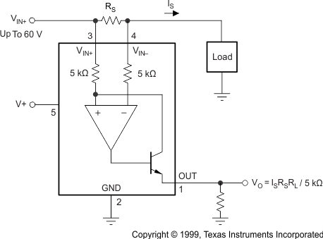

    Tôi muốn có một cơ chế phản hồi để kiểm tra quạt có chạy hay không bằng cách dùng trở shunt kết hợp với ic INA180.
    Bác nào đã làm cái này có thể chia sẻ kinh nghiệm, xin cám ơn !
    0912666017
    sơ đồ tham khảo với AC

      sơ đồ tham khảo với DC

        Làm thế cho khổ thân ra .
        Mua con Hall A3144 . Gắn cạnh mỗi trục motor . Gắn lên trục motor một viên nam châm . Khi motor quay . con Hall A3144 sẽ phát xung làm nhấp nháy đèn LED . Thậm chí kết nối bộ đếm tốc độ vòng quay quạt . Con Hall A3144 có mấy nghìn đồng .
        Cách đồng nát hơn là lấy cái quạt PC . Bẻ cánh đi , Bẻ gá đỡ đi . Hàn hai dây vào chân 2/3 cuộn dây của nó . Gắn phần rô to nó váo trục quạt . Thế là lấy được điện áp 9V AC khi quat quay đủ 3000 vòng / phút .
        Còn dòng cấp cho quạt là một chuyện , quạt có quay hay không lại là chuyện khác . Đo dòng chưa chắc chính xacc là quạt có quay hay không
