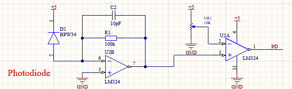

Chào các bác, em muốn sử dụng photodiode để bắt ánh sáng nháy tần số từ 1kHz-7kHz. Em sử dụng op-am để làm bộ khuếch đại trở kháng như hình. Không biết sử dụng mạch này đã ổn chưa, nếu ai đã làm vấn đề này r thì em xin ý kiến.em cảm ơn
Xin giúp đỡ về photodiode
