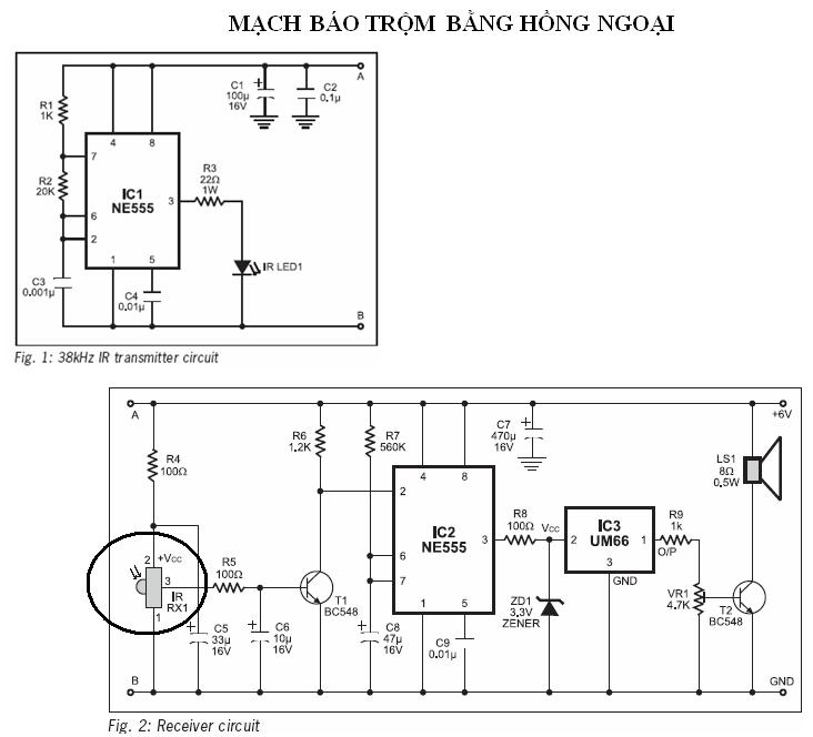

    giờ tôi mới làm về IR. Chưa có manh mối gì. Sếp lại yêu cầu phải làm với các linh kiện sẵn có. Không mua thêm. Mà toàn là các loại không có tên tuổi, đen sì, và hoàn toàn khác với mấy lại mà mọi người bàn. Chả biết phải làm thế nào nữa !!!
      Bác này nhầm rồi.Mạch này có tuổi gì mà đòi cảm nhận bức xạ hồng ngoại từ người hay động vật.Nó phải kết hợp với 1 mạch phát hồng ngoại nữa thì mới đủ bộ.Nguyên tắc là khi người hay động vật đi qua sẽ chắn mất tín hiệu ở đầu thu.......... làm cho còi hú.Mạch phát hồng ngoại vã con IC7555 cũng ok, cự li dính đòn khoảng 10m, nguồn 2.4-3V.Dùng tốt khi ít có ánh nắng mặt trời.

        Cho tôi hỏi trong sơ đồ mạch phát ở trên có 1 con trở công suất R3 - 22R 1W nối với con IRled. Nếu tôi dùng con trở thừong có được không ? Mong các bạn chỉ giúp.
          Nguyên văn bởi 16bit Xem bài viết
          Dùng R 1W đi, dễ mua rẻ tiền.
          Khi led IR dẫn áp rơi trên R là (Voutpin3- Vled)
          Vled khoảng 2 V.
          (Hoạt động chế độ xung, nên có thể dùng 1W)
          Đại khái suy đoán là thế!
          Còn tính toán cụ thể thì phải tính tích vi phân, tích phân đường 12 mặt... gì gì ấy!
            thêm 1 câu hỏi nữa bác nhé ! Em có 1 con thu hồng ngoại 2 chân màu đen (giống hệt con led phát nhưng có màu đen) và 1 con 3 chân màu đen tên là TSOP1738. Về con 1738 thì 2 chân là Vcc và GND rồi còn 1 chân là output. Cho em hỏi là dùng con nào thì hơn và con 2 chân có khác gì con 3 chân vậy ? Con 2 chân này hoạt động như thế nào nhỉ ?
              Coi datasheet của 2 đứa nó sẽ so sánh được.
              Đại khái là 3 chân có đệm nên mạch ra đơn giản hơn.

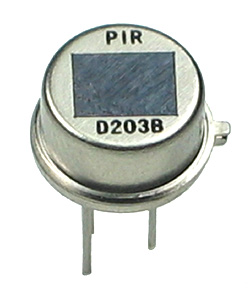

                có vẻ các bác không quan tâm gì nhiều đến con pir thì phải
                            chào anh, em đang làm cái mạch báo trộm tự động quay số, anh có thể chỉ rõ em về con cảm biến PIR ko.

                                Nguyên văn bởi minhbkpro Xem bài viết
                                PIR là senser cảm nhận hồng ngoại phát ra từ cơ thể người nên mạch pir không cần nguồn phát hồng ngoại.rất nhiều hãng đã chế tạo mạch chống trộm và bật đèn tự động bằng pir .vì nó nhận biết hồng ngoại phát ra từ cơ thể người nên bạn dùng vật khác chắn thì nó cũng không báo trộm nên không phải lo.nếu pir loại tốt thì khoảng cách bắt là khá xa đấy(ở bất kì vị trí nào trong phòng)
