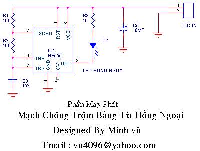

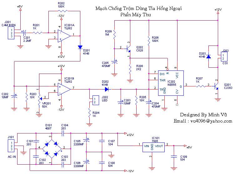

      Một anh khóa trên cũng bảo em dùng thử con cảm biến PIR, anh ấy bảo con này cũng dễ dùng. nhưng vấn đề là em có thể mua con PIR này ở đâu và giá thành của nó nữa, em ở Hà Nội. hic, nếu mà nó mắc quá thì chắc phải lắp cái mạch thu phát hồng ngoại thôi
      chưa lắp thử 2 cái dưới nhưng pro cho em hỏi mạch này kết nối với 8051 để cảm biến trộm có ổn không?

              Nguyên văn bởi minhbkpro Xem bài viết
              [ATTACH]15110[/ATTACH]
              [ATTACH]15111[/ATTACH]
              Cái này mà bạn dùng trống trộm thì nó lấy hết sạch rồi chưa chắc đã báo đâu bạn ơi .
              nếu bạn dùng vào mục đích báo trộm thì bạn nên dùng modul PIR chứ không phải chỉ nguyên con PIR không đâu .vì nó còn phải có kính lọc sắc nữa .cái này phái hiện mục tiêu trong phạm vi 5->7m
              góc quét 140 độ
