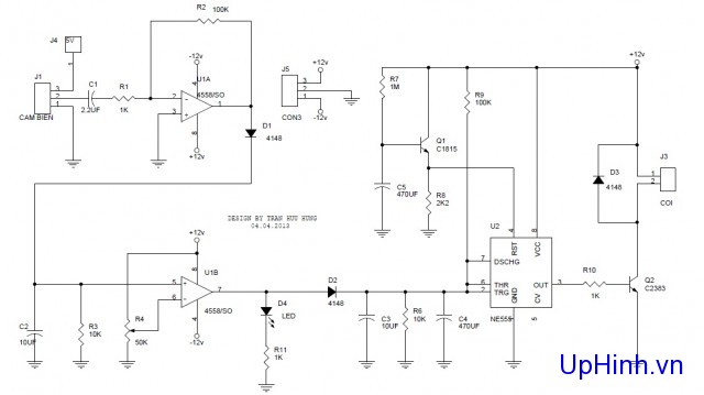

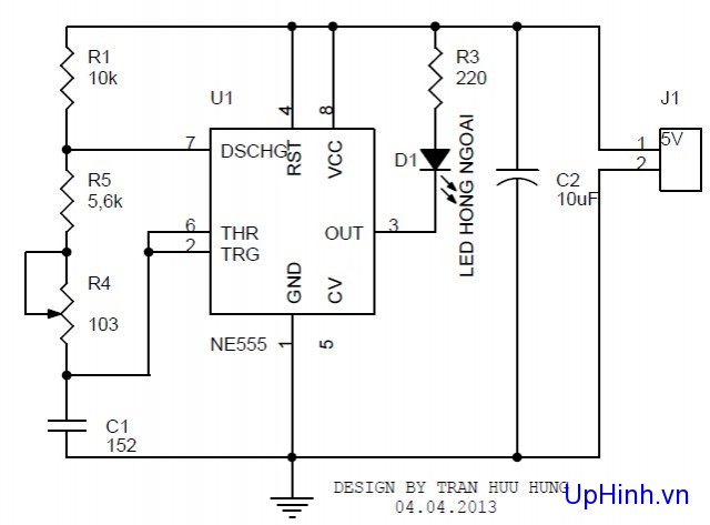

            các bác cho em hỏi, sao mạch chống trôm em làm bằng tia hồng ngoại sao lại không chạy được nhỉ. mạch thu không nhận được tín hiệu từ mạch phát, nhưng khi dùng remote tivi phát ra thi mạch thu lại nhận tín hiệu, không hiểu vì sao nữa. với lại, bình thường tín hiệu bị chắn lại thi còi mới vang lên, nhưng khi có tín hiệu thì còi đã vang lên rồi, chắn tín hiệu lại thì còi không vang nữa. như thế sao mà chống trộm được chứ. huhu, các bác giúp em với. chỗ nào sai chỉ em làm với. cảm ơn các bác nhiều.
            • #96
              đây la sơ đồ mạch em đã làm:
              khối phát:
              c1=10uF
              khối thu:
