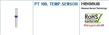

                        Pt100
                        Nguyên văn bởi WinterInJuly Xem bài viết
                        Bạn ra hàng trống mua lấy một con Lm334 (10K/con), nó là dạng TO92 dùng để làm nguồn dòng. Tốt nhất bác chỉ nên phát ra nguồn dòng từ 1-3mA thôi vì phát cao sẽ làm PT100 phát nóng. Mạch phát nguồn dòng thì giống như trong datasheet, cần có một con điện trở 68 Ohm(nếu phát nguồn 1mA), phát cao hơn thì con này phải nhỏ đi. Tốt nhất là bác để con 68Ohm này mắc song song với một con biến trở chính xác 100Ohm để tinh chỉnh nguồn dòng. Giả sủ điện trở Pt100 của bạn là 2 dây , một dây bạn nối vào GND, dây kia thì đưa nguồn dòng vào đồng thời cùng lấy điện áp từ đó ra đưa vào ADC. Vì với 1mA nguồn dòng, điện áp ra của nó sẽ chỉ là 100mV-138.5mV nên đòi hỏi ADC của bác phải có độ phân giải cao một tí.
                        Thế đã đủ chi tiết chưa?
