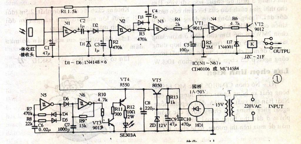

ngày xưa mình làm mạch phát bằng 2248. mạch thu dùng 555 và thu. có thể xa tới 15m. ý mình la ko phải vấn đề xa bao nhiêu. xa thì nó quá nhạy có thể bị phản xạ của môi trường. còn hạn chế nó thì nó ngắn quá. mình thử điều chỉnh dòng cho led phát nhưng vẫn ko tốt mấy. cuối cùng dùng tia lazer luôn. cái này thì tốt khỏi bàn cãi. ^^
Ý bạn nói là con phát hồng ngoại 2248 giống như con 9148 ?Sensor thu lại phải dùng con 3 chân sau đó qua 9149 giải mã phải không? tôi đồng ý nó đi xa được vì đầu thu và phát không cùng 1 bên. Nếu chúng cùng 1 bên cũng không xa được,chỉ tầm 30 cm mà thôi.Tôi đã làm rồi.
Cái laser tôi ko dám làm vì sợ hư mắt của mình .
ko con 2248 là con ic phát hồng ngoại chuyên dụng, nó kết hợp với 2249 để đk từ xa đó. còn về mạch thu mình chỉ dùng mắt thu 3 chân, transitor và 555 thôi. nếu phát // cũng hơn 30cm chứ nhỉ. cái này còn tùy vào ng đó mặc áo j nữa bạn ah. hồi nhỏ mình thường lấy đèn pin lazer rọi vào mắt hoài mà bjo có bị j đâu. dùng cây lazer của con nít chơi đó. 8k 1 cây. có thể chiếu // và bao phủ luôn cả căn nhà của bạn cũng đc. hihi

Bạn đã thử bằng remote TV mà vẫn không xa được chứng tỏ phần thu quá yếu. Muốn đơn giản thì bạn mua mắt thu hồng ngoại loại vỏ sắt về cấp nguồn 5V cho nó là xong. Nếu muốn tự lắp mạch thì bạn nên dùng mạch khuyếch đại cộng hưởng. Opamp mà không có hồi tiếp như trên rất dễ bị bão hòa không khuếch đại được đâu.
Tôi cũng mua loại mắt thu 3 chân về ráp,mạch vẫn không thu xa được.
Mạch Opamp không hồi tiếp để có hệ số khuyếch đại vô cùng lớn,chỉ thay đổi "tí tẹo" điện thế đầu vào là điện thế out sẽ bằng vcc hay mase.
Mạch hồi tiếp về sẽ giới hạn hskđ.Biết là mạch thu yếu nên hỏi các bạn,bạn có mạch thu nào mạnh ko cho mình với.

Bạn đã thử dùng cái bộ thu của Tivi đầu đĩa chưa ? thu cũng tốt lắm bạn, ra chỗ đồ sát mua lại 1 bộ ( 3-5K) lấy ngõ ra và khuếch đại thêm thôi

bác eprom ơi! cái mạch bác gửi lên em làm theo, dùng con hồng ngoại 2 cẳng thì V ra tốt ah, nhưng bị nhiễu bởi môi trường nhiều quá. Em thế con hồng ngoại 3 cẳng vào thì V ra yếu quá !
giờ làm sao bác ? em cho qua transistor khuếch đại lên cũng k ăn thua
