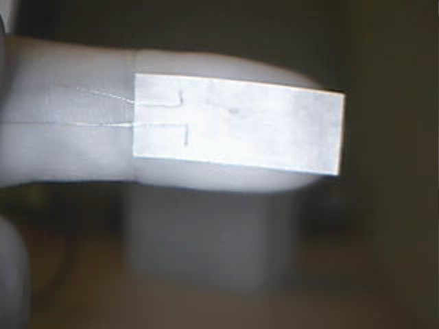

            dùng Tenzo met nhé.
            cảm biến này hoạt động với nguyên lý khi có lực tác dụng hay biến dạng thì bản thân nó sẽ có điện trở thay đổi.
            Chi tiết như thế này: bạn dán Tenzomet vào phần bạn muốn kiểm tra độ biến dạng, khi vật thể biến dạng dưới tác dụng của lực hay bất kì cái gì thì điện trở bản thân nó sẽ thay đổi.Chúng ra ghép vào 1 cầu cân bằng Wheatone, khi này cầu sẽ mất cân bằng.sau đó tính toán dựa vào điện áp lệch thế nào chắc bạn biết...
            Cảm biến này dc ứng dụng cùng với cân điện tử.

              Tenzo đây, ko bít có phải là cái này (ảnh)?
