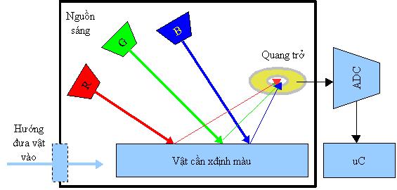

    Có thể tóm tắt nglí gọn như sau: chiếu 1 chùm tia sáng tới vật cần xđịnh màu, sẽ có 1 phần asáng thấm vào vật và 1 phần thì dội ra. Chùm sáng dội ra sẽ đi qua 3 kính lọc màu (RGB) trước khi vào các diode nhận asáng. Tuỳ theo vật màu j (chẳng hạn Vàng) mà kính lọc màu sẽ cho nó đi qua (Đỏ và Xlá). ADC đọc 3 tín hiệu thu dc, theo bảng tra tổng hợp màu (dc cài đặt) ta sẽ biết dc vật màu j.
    Như vậy theo nglí trên thì ta có thể phbiệt dc các màu cbản như đỏ, cam, vàng, lục, lam, chàm, tím, ...

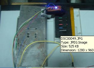

          Cám ơn bk_future đã chia sẻ. Mình đã xdựng xong mô hình (xem hình dưới) và vừa thử nghiệm. 3 nguồn sáng RGB mình dùng 3 con led màu đỏ, xlá, xdương. Để thu asáng, mình dùng 1 con quang trở ngược. Nếu cả 3 led cùng phát asáng, bên qtrở sẽ thu dc asáng tổng hợp, điện trở của bên thu thđổi theo asáng phxạ, chia tỉ lệ dtrở để có áp đưa vào ADC. Với cách này, xem ra o hiệu quả j, rất khó phbiệt.
          1 cách khác là: lần lượt phát sáng từng led 1, do đó ta sẽ có 3 kquả đo. Kquả này sẽ tỉ lệ theo màu của vật gây phxạ asáng. Chẳng hạn nếu vật màu đỏ, khi phát led R thì sẽ thu dc phxạ đỏ nhiều nhất, 2 cái kia yếu hơn hẳn. Với vật cam, khi phát led R thì sẽ thu dc phxạ đỏ cũng nhiều nhất (gần giống đỏ) nhưng khi phát led G và B thì sẽ thu dc phxạ xlá và xdương khác một chút so với vật màu đỏ. Tuỳ theo ahưởng của mtrường ^ khnăng của mạch cảm biến mà ta cũng có thể phbiệt dc 2 màu này.
          Còn về cách dùng kính lọc màu, mình đang kiếm, tuy nhiên (hình như là) kính o thể lọc dc hết màu như mong muốn!
          Hình minh họa:
          !e
