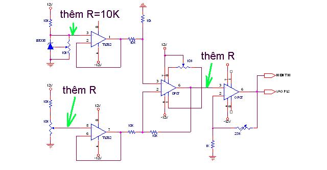

mình thử đưa mạch đo nhiệt độ này lên,mong các cao thủ góp ý và chỉ giúp.không biết đo làm sao,hay mạch 0 chạy.hoặc có sai xót chi chăng,mà o thấy tăm hơi gì.mình làm mạch này đưa vào plc.
mạch đo nhiệt độ

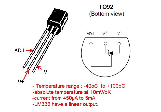

hoặc có ai có hình lm335 ghi chân cẳng rõ ràng cho em xin nha,down trên datash về nhưng 0 chú thích rõ lắm

Hình nầy được chưa ...Nguyên văn bởi nguyentienxi Xem bài viếtai có hình lm335 ghi chân cẳng rõ ràng cho em xin nha
*Nếu tui làm mạch nầy ,tui sẽ thêm 3 điện trở ở các input của opamp
ví dụ để phối hợp trở kháng giữa LM335 và TL082 .
-trở kháng ra của LM335 nhỏ hơn 1 ohm
-trở kháng vào của TL082 lớn hơn 1Mohm
*Nếu tui làm mạch nầy ,tui sẽ dùng 2 opamp thui mà mạch cũng đủ các chức năng như mạch của bạn .
thân .Last edited by nguyenmau; 26-10-2007, 08:35.

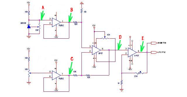

*Bạn Xi đừng đo dòng điện nữa , bạn đo điện thế đi .Nguyên văn bởi nguyentienxi Xem bài viếthôm nay làm nhừ luôn nhưng cũng chẳng ích gì.mình vẫn thử như anh duy phi nói nhưng cung bặt vô âm tín,mặc dù dòng có ra ở đầu tl0802 hoặc ở lm335 nhưng 0 có thay đổi gì
*Bây giờ từng bước ta đo kiểm và cân chỉnh mạch luôn nha .
Bạn chuẩn bị một cốc nước đá ở 0oC.
-Nhúng LM335 vào cốc nước đá ở 0oC :Điện thế ở điểm A (Va)=2,73V
Lấy LM335 ra khỏi cốc nước đá ở 0oC ,Va tăng lên gần 3V-->LM335 chạy tốt .
-tương tự đv Vb -->1/2 TL082(1,2,3) chạy tốt
-chỉnh biến trở 10K phía dưới ,Vc=2,73 V-->1/2 TL082(5,6,7) chạy tốt
-Nhúng LM335 vào cốc nước đá ở 0oC chỉnh biến trở 10K(offset null) ở OP07 ,Vd=0V-->OP07 mạch trừ chạy tốt .
-Nhúng LM335 vào nước sôi ở 100oC ,chỉnh biến trở 25K để Ve=5V-->
OP07 khuếch đại chạy tốt .
*Tui thấy biến trở 10K ở LM335 và biến trở 10K offset null là dư
Vì khi Nhúng LM335 vào cốc nước đá ở 0oC ta chỉnh biến trở 10K để Vd=0V
là ta không cần 2 biền trở nầy nữa .
Đúng hông .
Thân .

EM ĐÃ LÀM THEO CÁCH ANH HƯỚNG DẪN Ở TRÊN NHƯNG KHÔNG THẤY KẾT QUẢ GÌ
"Nhúng LM335 vào cốc nước đá ở 0oC :Điện thế ở điểm A (Va)=2,73V"
CÁI NÀY EM ĐO ĐƯỢC 1,8V
"Lấy LM335 ra khỏi cốc nước đá ở 0oC ,Va tăng lên gần 3V-->LM335 chạy tốt ."
CÁI NÀY ĐIỆN ÁP ĐO VẪN THẾ
NHƯNG CUNG ĐO NHƯ VẬY ,NHƯNG ĐO Ở NGỎ RA CHỖ VÀO PLC THÌ ĐIỆN ÁP 12V NHƯNG DẠNG ÁP NGƯỢC.
ĐAU ĐẦU RỒI,ĐAU LƯNG NỮA HU HU
LẦN NÀY LÀ BÓ TAY CHẤM HẾT HUHUUHUHUHUHUHU
HELP ME?

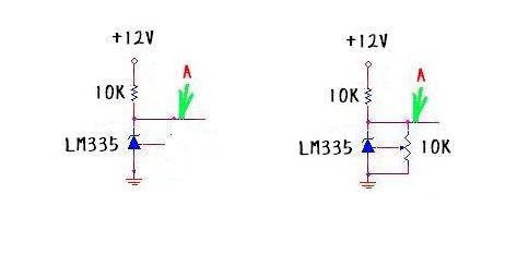

Tui ráp thử giống như mạch của bạn ,kết quả như sau :
*chưa gắn biến trở 10K,điện thế ở A đo được là 3,03V
*gắn biến trở 10K,điện thế ở A thay đổi từ 2,6V đến 3,3V
thay con LM335 khác ,kết quả cũng tương tự vậy
*Rất có thể bạn mua phải hàng dõm rùi .
Tui cũng có lần mua chục con LM324 gặp hàng phế phẫm ,không dùng được con nào .Tức anh ách vì đâu có trả lại được .
*LM335 chỉ có ráp vào mạch mới biết được tốt xấu.
Bạn ráp mạch .mua thử tại chổ luôn .
