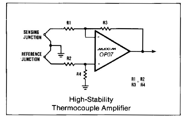

pac nguyenmau cho em biết 2 cái mũi tên chỉ xuống chỗ nối với đất là gì không ah?
em chưa hiểu chỗ này lắm.
Mà loại cặp nhiệt điện này có thống số không pác. Chẳng thấy tên tuổi đâu cả. làm sao mà làm dc.
Chỗ đó chỉ cái jack để bạn nối vào đấy.
Thông số của cặp nhiệt do nhà sx cung cấp.

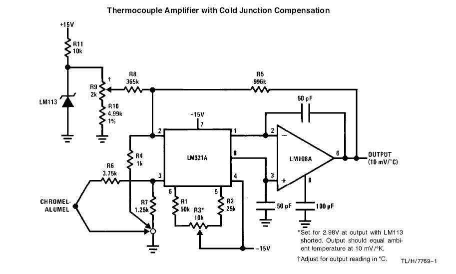

Dùng RTD thì tuyến tính hơn và ổn định hơn nhưng mà dùng nó chỉ để đo nhiệt độ dương thôi có lãng phí wá hông, vì em nghĩ khi nào cần đo thêm nhiệt độ âm thì mình mới xài RTD.Mà anh VNarmy có mạch dùng RTD hông ,có thể đưa dể em tham khảo them được hông.Cũng xin hỏi thêm anh nguyenmau có thể giải thích thêm 1 chút về hình 1 được hông ,tại em van chua hiểu mạch đó rõ lắm.Cám ơn hai anh nhiều.
Sơ lược vễ Mạch hình 1:
-LM321 khuyếch đại vi sai ,có hệ số trôi nhiệt rất nhỏ (0,2uV/oC) ,kết hợp với LM108 -->tương đương 1 opamp .
-Thermocouple(TC) K ,độ nhạy khoãng 40uV/oC,qua 2 điện trở 3K75 và 1K25 giãm còn 1/4.Như vậy ,TC đưa đến mạch khuyếch đại khoãng 10uV/oC .
-Muốn mạch khuyếch đại ra khoãng 10mV/oC ,thì phải có K=1000 .
(K : hệ số khuyếch đại điện áp )
Mạch có R5=996K,R4=1K//R8,R9,R10-->mạch khuyếch đại không đảo K khoãng 1000 .
-Mạch có cách cân chỉnh khác thường:
Nối tắt LM113 ,chỉnh biến trở OFFSET R3 để output=2,98V,làm lệch Vin(-)khoãng -3mV.
Xong chỉnh biến trở R9 để output chỉ đúng nhiệt độ theo oC .
Nhà sản xuất hướng dẫn sử dụng như vậy .

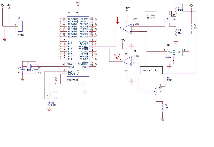

chào các anh chị trong diễn đàn. em cũng đang làm 1 cái mạch dùng cảm biến nhiệt độ. Nhưng em xài con Lm35dz. Tại chân số 1 và chân số 7 của tl082 điện áp cứ ra mức cao mà không bao giờ nhảy xuống mức thấp. Mong các anh chị giúp cho em cái mạch này với.
