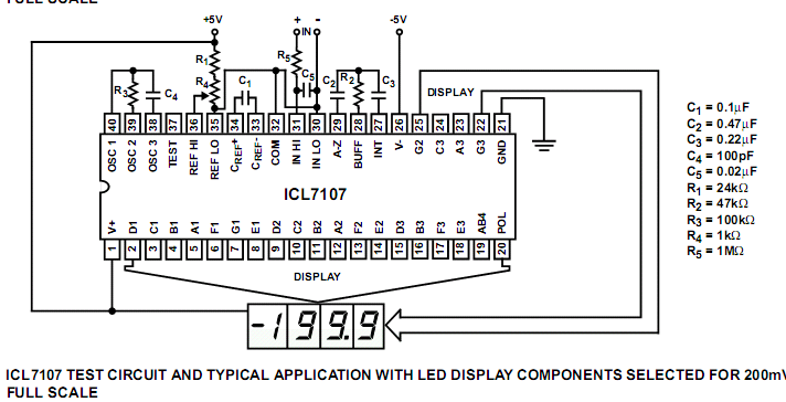

                giúp em con 7107
                đã 1 tuần vật lộn với cái mạch đo nhiệt độ của suoitien, chẳng được tí thành quả nào hết . (em có thay KTY 10 = biến trở 5K)
                http://dientuvietnam.net/forums/showthread.php?t=8026
                Để đơn giản hơn,em làm theo mạch bên dưới cũng không có kết quả luôn. cứ mỗi lần cắm điện vào là nó hiện lên 1 số bất kỳ, chẳng liên quan gì đến mấy biến trở cả. thử chân Test (chân 37) thì thấy các đèn sáng tốt.
                Em có mấy điểm chưa rõ lắm:
                - Ở Vin (chân 30 -31), em cho chân V- (30) xuống mass, như vậy là phải cấp cho V+ (31) từ khoảng 0 ->199mV là mạch hoạt động phải không ?
                - Sợ IC 7107 hỏng, nên em có thử chân Test Light thấy bình thường vậy IC còn tốt đúng không.
                - Làm mạch này dễ sai nhất chỗ nào và cách khắc phục.
                Xin hết. (khi nào phát sinh thêm thì em hỏi tiếp )
                • #38
                  Nguyên văn bởi voduy2816 Xem bài viết
                  -Nguồn cấp cho ICL7107 là +/-5V,nguồn nầy cách ly với nguồn có điện thế cần đo (đưa vào chân 30 ,31 của ICL7107 )

                    Em dùng nguồn cho Vin là một mạch khác có sử dụng mấy con Op-amp, mạch này chạy tốt. Mà em vẫn chưa hiểu vì sao phải dùng 2 nguồn khác nhaudungfngf cầu phân thế với biến trở cũng ra được mà ? anh giải thích rỏ cho em với. Có lần em dùng 7107 khi không cấp nguồn âm thì nó thành mạch đếm luôn , không biết lý do ra sao nữa.
                    Hôm nay em lại nghĩ ra một vấn đề nữa. Nếu em cho chân 30 xuống mass là đúng, thì chân 35 cũng = 0V ==> V-ref LOW = 0. như vậy 7107 chỉ so sánh giữa Vin với V-ref HIGH. Em nói sai chỗ nào anh chỉ giúp!! Thấy đơn giản thế mà sao không chạy được mới đau chứ
                    • #40
                      Trong datasheet của IC có nói rồi mà, nếu bạn dùng input là single-end thì nối chân 30 Vin- xuống GND, ngắt bỏ kết nối từ chân 30 tới chân 32 và 35 đi, còn chân 32 và 35 vẫn nối với nhau.

                        hic hic, thất bại toàn tập rồi, làm theo datasheet, làm theo lamour (cô lập chân 30) cũng không thấy khác gì hết . đặt hết hi vọng vô con 7107 này rồi, giờ em đang trong giai đoạn khủng hoảng, ai có mạch nào liên quan đến nhiệt độ giúp em với (không chơi 8051 vì cái này không được điểm)
                        • #42
                          Có mấy kinh nghiệm làm với Icl7107:
                          - nguồn cấp cần phãi ổn định, nếu là cộng trừ 5v, mạch có dùng opamp thì phải ổn áp ít nhất 2 tầng, tức là ra +-9v rồi từ +-9v ra +-5v.
                          - làm theo datasheet, nó hoàn toàn đúng, bạn phải nối hai chân inlow và reflow với nhau,nối với com và nối mass. Khi đó tín hiệu vào là single ended hay +- kết quả vẫn chính xác.
                          - opamp dùng các loại input ofset nhỏ như op07 chẳng hạn, sai số của mạch hầu hết là do opamp, hồi trước tôi làm cho loadcell mạch khuếch đại chỉ khoảng 50 lần thôi mà thấy sai chủ yếu do nguồn và opamp thôi.
                          - không cho ic kéo led trực tiếp, vì khi đó ic bị nóng, sau một thời gin có thễ bị trôi do nhiệt.
                          - dòng vào ic rất nhỏ, do đó điện trở mắc ngõ vào có thể vài chục k đến khoãng 1.5M
                          chúc thành công.
