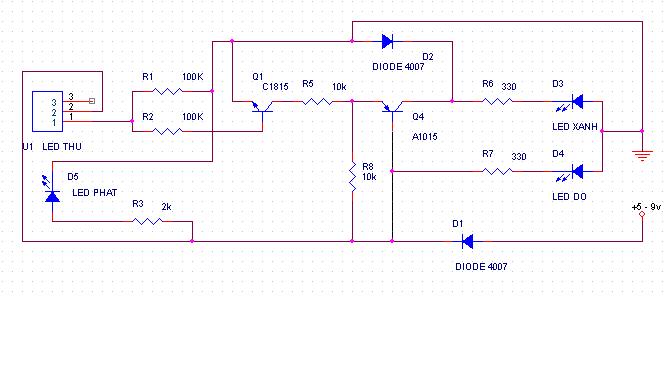

    chào các bác em có 1 vấn đề muốn hỏi ai đã từng làm mạch cảm biển sử dụng con phototransisotor ở chuột bi,em đang làm 1 mạch cảm biển hồng ngoại sử dụng con thu 3 chân màu đen ở chuột bi,nhưng em test thỳ nó lại ko chạy thế mới ác pro nào giúp em về mạch này nhé xem em vẽ có sai gì ko hix
    ,em xin trình bày sơ qua về ngly đh của mạch:khi cấp nguồn 5-9v cho mạch khi chưa có sự tác động thỳ đèn đỏ của mạch sẽ sáng,khi ta đưa tay hoặc guơng vào trước con led phát và led thu thỳ led thu sẽ bị tác động =>> led đỏ tắt led xanh sáng.Àk con phototransistor em để mặt nhãn tức là mặt thu tín hiệu quay ra ngoài.Mong các Pro giúp em thank

    cặp mắt đó thì con phát bạn dùng trở 10k hạn dòng là nó phát ko xa nổi. Áp 5 V trở hạn của mắc phát cỡ 100 Ohm thôi. Còn phần mạch trans, thì nhìn rối mắt qu, vẽ lại xem, con A1015 mũi tên ko phải như vậy. Mà cặp thu phát này chỉ nên đặt xa nhau từ 1-3cm thì nó mới có tác dụng.

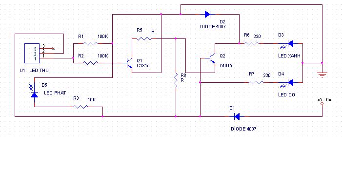

      Sr anh nha em sửa lại rùi đó ạk anh xem lại giùm em vs ^^!
        mắt nhận mô phỏng bằng nút bấm. Khi hai mắt thu_phát thấy nhau thì tương đương với nút bầm xuống và ngược lại:

          bạn xem lại mạch đi. chân 3 của con thu phải nối mass chứ. bạn mở con chuột bi ra xem 3 chân của nó nối ntn để biết chính xác thứ tự các chân GND,Vcc,và chân tín hiệu

            @@ con mắt thu của chuột bi là loại 2 chân tín hiệu 1 chân Passive đấy chú à. Chú có sài bao giờ chưa !!!
              mạch của bạn sang làm sao được hai con led xanh và led đỏ bạn phân cực sai rồi. mạch mô phỏng bên dưới thì đúng. bạn vẽ lại mạch đi đã, phân tích mạch chay trên lý thuyết đã rồi lắp thì mới chạy được, hai anod con led xanh và đỏ phải nối với 5V hoăc 9V chứ. chúc bạn thành công

                  @:dothanhbinh Bạn xem lại mạch của minh đi nha nếu bt cứ cấp nguồn 5v hoac 9v vào là Led đỏ sáng bạn nhỳn mạch đi nhé!Cái mà mình đang muốn thắc mắc là ko biết 2 con tran C1815 voi Ạ minh đặt như thế đã đúng chưa thôi
                  @huik472001: thank bạn nhé tại vì ngồi nghịck làm thử 1 cái xem có đc ko ấy mà,ứng dụng thỳ chưa biết thế nào vì mạch đã chạy đâu ^^~,
                  @ Chung1608:thank anh nhé mạch anh vẽ cho xem em vè test thử nhưng cũng ko dc anh àk hix có thể do con thu của em có vấn đề 1 chút hix khổ thế đây mấy cái con cảm biến này chả biết thử sao để xem nó còn sống ko hay đi theo ông bà rồi nữa
                    chú mắc như mạch. Khi dùng mắt phát chiếu vào mắt thu mà đầu INTO là 0 volt và ko chiếu là 5V (nếu cấp 5V) thì chân 1 còn sống, thử tương tự cho chân 3 nếu thích
                    còn ko thì dùng VOM thang đo 10k que đen vào chân giữa rồi chiếu mắt phát vào mà lên kim là còn sống. Mắt phát thì đo như đo led thường
