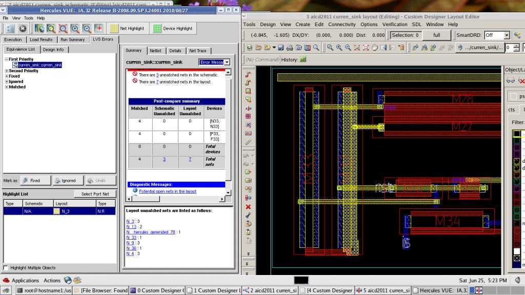

      • Thanks các bác rất nhiều! cuối cùng thì em cũng đã hoàn tất bài thi của mình. Em có một câu hỏi nữa các bác ạ: Em đã hoàn thành việc vẽ layout cho khối mạch vủa mình. đã check DRC=>ok!. Nhưng khi check LVS thì có lỗi "unmatch net" cụ thể là: "there are 3 unmatch net in schematic and 7 unmatch net in lauout" . khi click vào từng lỗi thì hiện lên các net bị lỗi unmatch (cả trong schematic và layout). Lỗi unmatch trên là lỗi gì hả các bác? nếu là lỗi chưa kết nối các net trong schematic hay trong layout thì em nghĩ ko phải vì em đã kiểm tra khá kĩ rồi. Mong các bác sớm hồi âm!

          Về LVS thì nó muôn hình vạn trạng lắm. Bạn nói 3 trong mạch và 7 trong layout tức là có 3 net trong mạch mà layout không tìm thấy và 7 net trong layout mà mạch không tìm thấy? Nếu vậy bạn thử kiểm tra xem tổng số net trong mạch và layout như thế nào? Ví dụ, mạch có 16 net, layout chỉ có 12 net thì rất có thể trong layout bạn bị ngắn mạch đâu đó, hoặc có thể là khái báo trùng tên, hoặc cũng có thể là bạn quên chưa khai báo thuộc tính dây nguồn trong layout. Bạn click vào vùng unmatch kiểm tra xem thế nào. Nếu được thì bạn post bản báo cáo LVS lên thì mọi người mới có thể đóng góp ý kiến được.

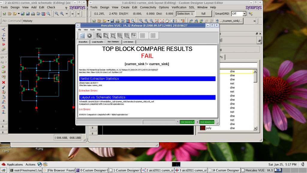

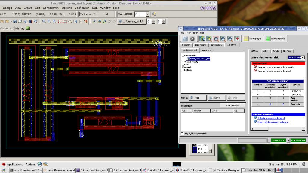

            Em xin post ít ảnh để mọi người cùng thảo luận, dù sao mai là em phải nộp bài rồi
            hình 14 là schematic sơ đồ và bảng hiện lỗi thông báo khi chek LVS. hình 15 là layout em vẽ và các lỗi LVS thông báo cụ thể. hình 17 là một lỗi hiển thị cụ thể khi click vào 1 lỗi trong "7 unmatch net in layout". em đã thử vẽ lại layout nhưng vẫn bị các lỗi trên. Em cũng đã xem kĩ tài liệu hướng dẫn gỡ lỗi này nhưng vẫn không thể xác định được nguyên nhân gây lỗi. Đành nhờ kinh nghiệm của các bác thôi?
            • sory các bác! màu xanh là lớp m1 (lớp metal 1), màu vàng là lớp m2. Màu đỏ là lớp poly. BÊn dưới các PMOS và NMOS có lớp Nwell màu hồng nhưng em đã ẩn đi cho dễ nhìn. các tranistor em ko tự tạo mà lấy trong thư viện( 90nm ) cả.

                Hình chup của bạn khá mờ, mình không đọc được tên linh kiện trong mạch điện như vậy rất khó đoán, tuy nhiên mình có một số gợi ý thế này:
                - Tổng số net của bạn chỉ là 7 không nhiều lắm, vì vậy bạn nên kiểm tra lại tên các net bạn đặt trong bản layout một lần nữa xem có bị trùng tên ở đâu không? Nếu trong bản vẽ bạn khai bảo Vdd là thuộc tính nguồn thì trong layout bạn cũng phải khai báo tương đương. Mình không biết nếu chỉ dùng VDD! thì layout có phân biệt được đó là nguồn không hay chỉ là net có tên "VDD!"
                - Hình như bạn có dùng linh kiện có nf # 1, nếu vậy thì bạn cần rất cẩn thận trong việc xác định cực drain và cực source để nối dây, một trong những vũng lỗi bạn đưa lên là ở khu vực này.
                Thế nhé, chúc bạn thành công!
                Thân mến
                • Tớ nhìn liếc qua mạch của bạn là đã thấy bạn vẽ transistor chẳng có bulk gì hết rồi. Trong schematic bạn vẽ transistor có 3 terminal tức là bulk và bulk và source phải nối chung vào nhau.

                    Chết! bác nói em mới nhớ. nhưng khi các transistor dc chọn trong schematic ko có bulk thì khi layout các transistor này trong thư viện layout nó đã tự nối source với bulk rồi chứ ?.Em nghĩ là ko cần nối nữa. Vả lại Schematic em post ở trên là improve của mạch trước(có W,L lớn hơn).Mà mạch trước em check LVS lại ok, thế mới lạ chứ.
                    • Hừ! thế này thì rớt rồi các bác. mạch trên là mạch nguồn dòng các bác ạ. em thật ngu qúa đi các bác ạ. nguồn dòng thì chỉ can 1 transistor rồi nôi gate với source với nhau va chỉnh W, L lại là dc rồi. thế mà em vẽ nhăng nhít như trên cho mệt ra. Nhìn lại bài thi em chả mong chờ gì các bác. chỉ thấy dc mỗi cái ý tưởng . thật vãi qúa

                        Mạch nguồn dòng không phải đơn giản như bạn nghĩ đâu. Mạch này nếu bạn muốn làm đơn giản thì chỉ cần một điện trở nối với một transistor dạng diode rồi nối lên nguồn là có một dòng chuẩn; dùng thêm một transistor tạo current mirror đưa dòng này ra là xong. Nhưng mấy mạch kiểu này chỗ bọn tớ chẳng bao giờ dùng. Mạch của bạn tạo nguồn dòng thì dòng điện này phải ổn định không phụ thuộc vào nhiệt độ, và điện áp bên ngoài. Trên thực tế nhiệt độ làm việc của chip có thể thay đổi rất nhiều, điện áp nguồn về mặt lý thuyết có thể là 1.8V nhưng trên thực tế nó bị can nhiễu rất mạnh và nó sự thật là dao động ở mức 1.8V. Tất cả linh kiện của bạn đều có sai số và nếu như bạn chạy mô phỏng dòng điện là 10uA thì nó có thể là 12uA trên thực tế. Vậy là bạn cần có mạch calibration. Chỗ bọn tớ người ta làm mạch autocalibration, kết hợp bộ đếm và FSM để chỉnh dòng lại theo một dòng chuẩn.
                        Tớ không rõ vì sao mà mạch bạn thiết kế lại chạy đúng được DRC vì khi transistor thiếu bulk như vậy DRC phải báo bị latch-up. Trong thiết kế ASIC bạn lấy transistor ra có thể không có bulk ngay vì nhiều transistor có thể dùng chung bulk nếu chúng cùng nằm trên một n-well hay trực tiếp lên đế. Khi bạn lấy transistor ra, một số thư viện cho phép bạn xác định transistor đó có bulk hay không, bulk ở trên ở dưới bên trái hay bên phải (pcell). Trong thiết kế ASIC người ta thường dùng transistor 4 terminal (thay vì 3 như bạn vẽ trên schematic) và nối một cách rõ ràng (explicitly) bulk với đất hoặc nguồn (ít khi nối bulk với source) mặc dù làm vậy ta bị body effect. Đối với các mạch analog, người ta thường gộp chung các PMOS lại một nhóm dùng chung n-well, các NMOS lại một nhóm. Bulk được tạo ra dưới dạng một vòng (hình vuông) bao xung quanh nhưng transistor này. Đây có thể coi là một dạng guard ring để lọc bỏ các nhiễu từ các phần khác (ví dụ digital) chạy qua đế truyền đến.
