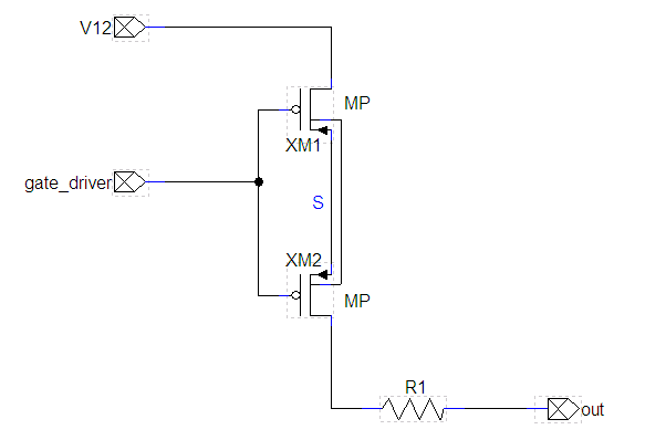

                  2. Với mạch điện em vẽ dưới đây thì tính toán Vout như thế nào ạ? em bị mắc với node S là floating gate:

                  • Em xin lỗi các bác, em up lại ảnh file attached ạ:
                    "2. Với mạch điện em vẽ dưới đây thì tính toán Vout như thế nào ạ? em bị mắc với node S là floating gate:
                    • Chào em,
                      Với MOSFET thì cực D và S có thể đổi chức năng cho nhau được, đây là một trong những điểm khác biệt giữa linh kiện MOSFET và Bipolar. Do đó trong mạch điện của em thì em có thể gộp hai mosfet thành một. Nếu W1=W2 thì mosfet mới sẽ là W/(L1+L2). Nếu W1#W2 thì cần xác định linh kiện nào có vai trò quan trọng hơn, thì linh kiện đó sẽ làm chủ, linh kiện còn lại sẽ hoạt động ở miền triode vậy em có thể coi như một điện trở. Việc này em cần tìm hiểu thêm, anh chỉ gợi ý đến đây thôi.
                      Chúc em thành công!
                      Thân mến,
                      • Em cám ơn anh hithere đã chỉ ra vấn đề giúp em ạ, em đã hiểu ạ (Đúng là trước đó em có dùng cấu trúc mắc nối tiếp NMOS chung gate mà quên mất rằng MOSFET có thể đổi cực Drain và cực Source cho nhau).

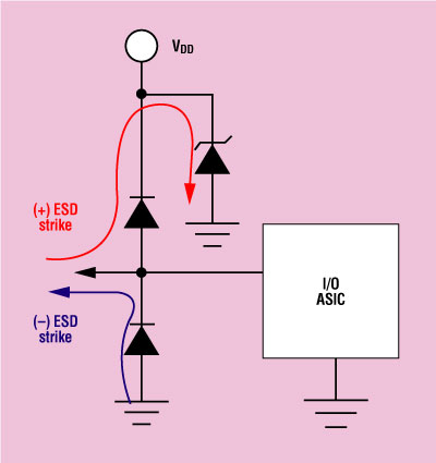

                        Em có một thắc mắc nữa, trong mạch ESD protection thì người ta dùng diode zener, nhưng như anh hithere nói thì trong mạch IC gần như không có linh kiện diode zener, vậy giải pháp là gì ạ? Như vậy liệu có phải mắc dạng external không ạ? Em có attach mạch cấu trúc của ESD em research được ạ:
Name:	esd protection.jpg

                              • Chào bạn dvietd207,
                                Theo như tớ biết thì mạch ESD thường không sử dụng zener diode. Mạch mà bạn đưa ra trên hình là gần đúng mạch ESD rồi. Nếu tớ không nhầm thì mạch ESD thật người ta bỏ zener diode mà bạn vẽ đi và thêm vào một điện trở nằm giữa điểm nối 2 diode và mạch bên trong. Sở dĩ người ta cần thêm điện trở này vì diode hoạt động chậm chạp khi bất ngờ có xung điện áp cao ở đầu vào thì nó không thể xả hết điện tích trong một lúc được. Khi đó điện trở bảo vệ kết hợp với điện dung ký sinh tại tín hiệu vào/ra của mạch sẽ tạo ra một mạch RC làm cho điện áp tăng lên một cách từ từ (nạp điện cho tụ ký sinh). Chính nhờ quá trình nạp điện chậm chạp này mà linh kiện bên trong không bị đánh hỏng. Với mạch ESD cho các tín hiệu nguồn và đất thì người ta bỏ điện trở này đi vì nó tạo ra sụt áp và chẳng cần thiết. Thường các MOS transistor bị ESD đánh hỏng nếu có điện áp cao nối vào cực gate chính là một lớp tụ điện rất mỏng. Thường các đường nguồn người ta không bao giờ nối đến gate mà chỉ nối đến source hoặc drain mà thôi. Thêm nữa là để tăng độ ổn định của nguồn, người ta thường đặt trên chip các tụ lọc rất lớn. Chính vì vậy mà quá trình tăng điện áp tại các đường nguồn cũng đã rất chậm không cần thêm điện trở.
                                Với người thiết kế thì họ thường dùng các mạch pad có sẵn trên thư viện chứ không thiết kế mạch ESD nữa. Nếu bạn là người làm ESD cho thư viện thì cái này phụ thuộc rất nhiều vào các yêu cầu khác nhau của chân linh kiện ví dụ như nếu linh kiện của bạn làm việc trong môi trường khắc nghiệt hoặc cần độ ổn định cao thì phải làm ESD tốt. Hay khi tín hiệu tại chân quá sensitive thì bạn phải hi sinh một chút ESD... Thông thường thiết kế ESD phải làm rồi test riêng bên ngoài bằng mạch test ESD thật sau đó đưa vào trong thư viện và mọi người cứ thế lấy ra mà dùng.
