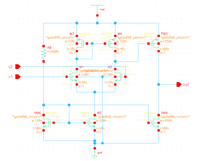

                  • Chào các bác !
                    mệt quá các bác ạ . em làm theo cách bác hithere chỉ rồi mà không biết mò cái đường dẫn kia ở đâu. thế là em test 1 con nmos.
                    tính toán một hồi thì ra các thông số sau :
                    Vtn = Vtp = vài mV
                    K'n = 22uA/V^2 => K'p = 2 K'n
                    lamda = 0.001 (V^-1)
                    Mà chắc các bác làm cadence quen rồi các bác chỉ là vào đường link được không? ví dụ như ở cưả sổ nào? vào file-> new....
                    để tìm đường dẫn như ở mục [1] ở trên bác hithere ơi. Em dùng virtuoso để vẽ sche, còn mô phỏng nó flow qua spectre.
                    EA của em 2 tầng các bác ạ :
                    - tầng đầu là difference amplifier . Độ lợi DC của em là 500 lần. Em không tài nào kéo lên nổi mặc dù đã giảm dòng nguồn Iss còn 10nA ( con M5 làm nguồn dòng đó các bác ) kết hợp với tăng Rout( bằng cách kéo L mỗi con mos ra vài chục uM) . Các bác xem em chọn dòng thế đã ổn chưa.
                    - Tầng thứ 2 thì em chịu các bác ạ. làm hết cách rồi mà mà độ lợi toàn bộ EA chỉ 1000 lần là cao nhứt. tức là nó khếch đại tín hiện từ output tầng 1 lên có 2 lần.
                    Em có kèm theo hình các bác ạ. Tui có vẻ không ổn. Cơ mà kết quả mô phỏng tạm được.
                    Yêu cầu thiết kế của em như này :
                    Vin = Vbat = 0.95 V -> 1.5 V , Vout = 0.9V, Iout = 0->10mA
                    Các bác xem xem kết quả mô phỏng có ổn không?

                      Nguyên văn bởi ngoclinh_xl Xem bài viết
                      Dòng của bạn 10nA thì linh kiện của bạn hoạt động ở vùng sub-threshold rồi. Thêm nữa Vt có vài mV thì không đúng rồi. Vt mà vài mV thì điện áp supply xuống 100mV luôn, bạn dùng Ipad cả năm không hết pin . Bạn chọn bừa W/L khoảng 4um/1um. Dòng khoảng 2uA xem thử thế nào

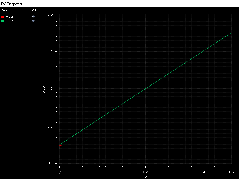

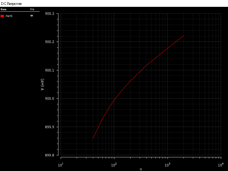

                      • Chào bác hithere và các bác !
                        Cuối cùng em cũng đã thiết kế xong khối error amplifier các bác ạ. Mừng quá. Độ lợi DC của nó đến 80dB luôn với dòng Iss là 12uA . Xong phần Pass transistor, xong phần error amplifier. Giờ đến phần voltage refference, khối này là nguyên nhân chính dẫn đến sai số đầu ra ổn áp. Nên em quyết định design luôn bandgap voltage refference. mấy hôm nay có mô phỏng một số mạch band gap tham khảo trong tài liệu các bác đưa, nhưng mà thấy Vref lại thay đổi theo Áp nguồn cung cấp.
                        Đồ án cơ bản còn 1 khối nữa là ok, lý thuyết em còn gà nhưng mà nhờ có file hướng dẫn thiết kế LDO của bác hithere không thì ....
