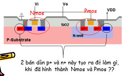

ID:	1419290 Cho em hỏi mấy anh về cái 2 bán dẫn p+, và n+ được tạo ra hai bên con Nmos và pmos để làm gì nữa dậy? có phai dư thừa ko? hay mục đích gì khác...em cần ý kiến của mấy anh.
    MOSFET có 4 cực Drain, Gate, Source, Bulk. Phần n+, và P+ mà bạn cho là "dư thừa" là dùng để kết nối cực Bulk (hay còn gọi là substrate). Thông thường trong mạch số thì cực bulk sẽ được có cùng điện thế với cực source.
      Như hình trên thì đó là một NOT Cmos...Mình cũng chưa hiểu lắm, vì một bên p+ đã nối với source còn bên n+ thì nối với Drain rồi mà, làm sao kết nối cùng Source được. Theo như lý thuyết thì mình bỏ p+,và n+ ở hai bên thì vẫn hình thành cổng NOT... Có thể giải thích thêm cho mình hiểu được không. Cảm ơn.
        Đúng rồi, đây là mạch NOT. Mạch nguyên lý theo hình dưới đây:
        https://encrypted-tbn1.gstatic.com/i...Fq8m_ud_qkzRMY
        Với PMOS bạn thấy lỗ contact màu nâu to bên phải tiếp xúc với cả p+ và n+ trong đó p+ là cực source của pmos, n+ là cực body của pmos. Mục đích của cực body n+ nối với vdd là tạo lớp cách ly bằng một tiếp xúc pn phân cực ngược giữa n well của pmos và p substrate của nmos (p+ nối đất), nếu không có lớp cách ly bằng pn phân cực ngược này thì nmos và pmos sẽ coi như bị chập điện.
        Tương tự với nmos, n+ và p+ nối với nhau nối với đất, trong đó n+ là cực source còn p+ là cực body. Cực body nối với điện áp thấp nhất.
        Bạn nhìn hình sau (hình 1) sẽ thấy pmos và nmos tạo ra trong công nghệ là có 4 cực
