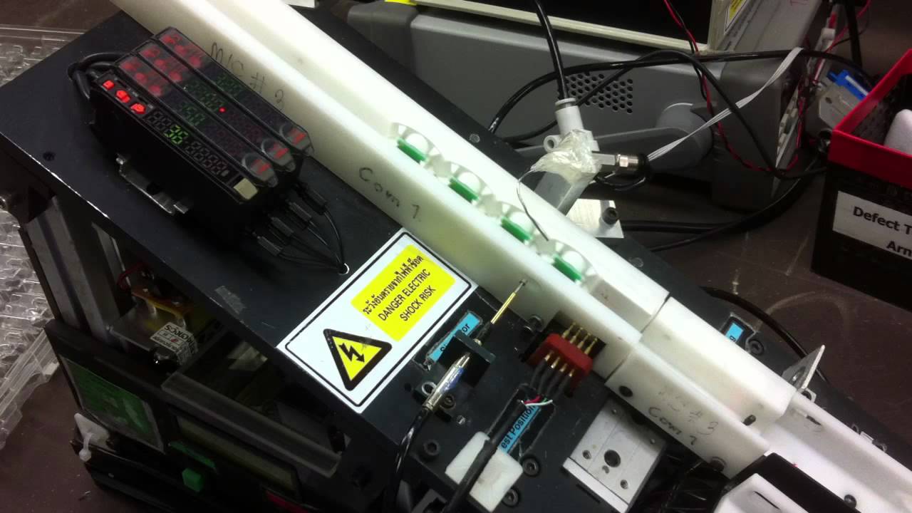

                        • Handler.
                          Các post trước đã nói về prober để thử nghiệm wafer. Bây giờ nói về máy handler để thử nghiệm IC.
                          Handler là tên chung cho tất cả các máy dùng để "đưa" IC vô LB (load board) cho Tester thử nghiệm
                          Handler chia làm 2 loại chính Pick & Place (tạm dịch là nhấc lên và bỏ vô) và Gravity Fed (dùng trọng lực).
                          Máy Gravity Fed thì rất đơn giản vì nó dùng trọng lực để đưa IC vào chỗ test (test site). Xem hình dưới.
                          IC trong ống nhựa được cắm vô hoặc đổ vào các "rãnh" trong máy. Rồi máy sẽ cho từng con IC vào test site để thử nghiệm. Giống như Prober, nó cho ra "start test" và sẽ chờ cho tester chạy xong và nhận "end test" và kết quả (bin code). Nó cũng có "time out" giống như prober.
                          Khác với prober là mỗi loại IC sẽ được cho ra một rãnh khác nhau. Dĩ nhiên rồi !!! Làm sao operator nhìn con IC mà biết nó tốt hay xấu. Trong hình trên thì IC đước đổ hay cắm (ống nhựa) vô trên đầu máy. IC thử song có kết quả sẽ chạy ra đúng rãnh của kết quả đó và operator sẽ cắm ống nhựa vô để IC "chẩy" vô trong ống.
                          Các bác xem vid dưới cho dễ hiểu hơn.
                          Loại máy này gần như không còn dùng trong kỹ nghệ hiện nay nữa. Lý do là loại máy này chỉ thích hơp cho DIP, SOJ, SOIC, v.v. thôi. Các loại như PLCC, bump, CSP và link kiện dán, và các loại "silicon dust" không thể vô máy này được.

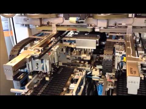

                              • Pick and Palce Hanlder.
                                Loại handler thứ 2 kêu là pick & place. Cái tên này nếu nói trong khâu assembly thì là máy gắn link kiện lên PCB, và hoàn toàn khác với loại trong test floor.
                                Vid trên là máy P&P của hãng Multitest.
                                IC từ khay (kêu là tray) nhựa đen được tay robot nhặt lên (pick) và đặt vô một khay kim loại. Từ đó lại được tay robot 2 đưa vô một khay kim loại khác (giây thứ 55-57). Và rồi sẽ được đưa vô chỗ thử (kêu là test site). Phút thứ 1:02 các bác sẽ thấy con IC được đẩy vô test site (không có trong vid). Phần giữ con IC này đẻ đẩy vô socket kêu là workpress. Sau khi thử nghiệm song thì nó sẽ được chuyển ra ngoài vào khay đúng theo kết quả đã thử (tốt hay xấu, v.v.).
                                Nhìn theo lối cấu tạo trong máy thì tớ đoán chừng là máy này có thể thử 4 con IC cùng một lúc.
                                Câu hỏi cho các bác: Tại sao họ dùng khay kim loại rất dầy trong máy ?
