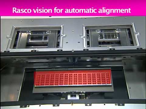

                • Strip Handler
                  Đối với những IC quá nhỏ hoặc dễ cong chân thì thay vì đóng gói từng con một, họ đóng gói thành một miếng lớn chứa từ vài chục tới vài trăm IC. Miếng này được kêu là strip.
                  Máy chạy nó thì kêu là strip handler.
                  Tiện lợi cho loại này là thử một lần cả chục con IC luôn, chứ không phải vài con như máy handler thường. Máy handler thường mà tớ đã thấy thì chỉ thử nghiệm tới 16 con IC cùng một lúc thôi. Có những máy khác tốt hơn, nhưng tớ không biết nó tới bao nhiêu con IC.
                  Các bác coi link dưới cho biết về máy này.

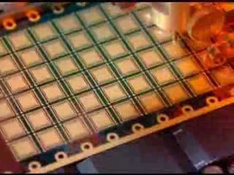

                  • Strip
                    Xem tiếp vid dưới về một loại máy làm strip. Lối làm này không có gì là mới mẻ hết. Từ xưa đến giờ họ đã làm như vậy thôi. Sau đó họ cắt ra thành từng con IC rồi đi qua khâu thử nghiệm.
                    Một ai đó đã nghĩ ra tại sao không thử trước rồi cắt ra sau. Từ đó lối làm này thành thông dụng cho những IC nhỏ, nhất là loại CSP (hay thấy trong các IC dán).
                    Các bác để ý phút 1:00 thì là hình 1 con IC trong strip. Nhưng chân con này dính mấy con chung quanh đó thì làm sao mà thử với nghiệm được ? Cái khâu này chỉ làm phần gắn vô thôi. Sau đó họ đưa qua khâu cắt. Khâu cắt này không cắt rời IC ra khỏi strip mà chỉ cắt rời các chân giữa các IC thôi. Thế là từng con IC (vẫn dính trên strip) hoàn toàn không giây dưa tới các con chung quanh.
                    Một lối là tớ đã thấy là họ đem mấy strip này gắn lên một màng nhựa. Họ cắt rời từng con. Đem ra thử nghiệm. Song rồi họ đem quá nướng trong lò dùng tia UV. Tia này làm loại keo trên màng nhựa cứng lại và mất chức năng dính của nó, sau đó họ dùng máy "nhặt" mấy con IC này ra bỏ vô khay hay ống rồi đem bán.
