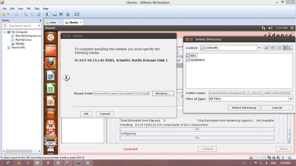

      bác giúp em với. Để em nêu lạ các bước cài cho bác xem xét:
      1. giải nén bộ file tải về thành 2 foder, 1 là hotfix , 1 là base. mỗi foder đó chứa 1 foder CDROM1. để 2 foder đó vào chung foder /usr/local/I615.
      2. dùng lệnh với quyền root:
      cd /usr/local/IC615/hotfix/CDROM1
      sh SETUP.SH
      tiến trình cài đặt bắt đầu. đến đoạn nó yêu cầu cài đặt IstallSpace. thì hiện lên cửa sổ mới của trình cài đặt. dẫn dường link vào ....hotfix/CDROM1 . và nhấn next thì nó bắt đầu install. Đến đây nó lại hiên thêm của sổ yêu cầu dẫn đường dẫn tới thư mục có chứa hotfix release.
      em ko biết cái này là gì nữa, em dẫn tới đường dẫn ....hotfix/CDROM1 rồi nhấn next nhưng chúng ko chấp nhận. cứ hiện cái cửa số đó lại yêu cầu nhập lại.
      bác nào gỡ hộ em vơi. em cài trên redhat enterprise linux 6 server trong VMware. có bản linux 9 nhưng ko tài nào cài dc VMware tool. mà cài dc thì ko copy bộ cài tải về từ window vào máy ảo dc.
      bác nào giúp em với

        Phải dẫn tới .... base/CDROM1 chứ không phải là .... hotfix/CDROM1
        vì hotfix chỉ là phần update từ base
        vtiger chỉ cho các files download vào download folder ...... dùng command ex: ... /home/vtiger/Downloads/IC615H/CDROM1 ... rồi run ... sh SETUP.SH
        còn nếu có sẵn Inscape thì chuyện khác ...
        với IC614 không lo trong vấn đề install vào đâu nhưng với IC615 đừng install vào /usr/local/... => gặp problem sau này ..... như no license for feature 111
        do đó bạn chỉ install vào /home/.... thư mục .... => sẽ tốt hơn
        vào đây coi họ chỉ dẫn
        http://getglitched.com/?page_id=143

                đây mình làm như trong link pro hướng dẫn mà nó hiện cái cửa sổ bên trái. mình đãn tới link ở cửa sổ bên phải. nhấn oke ở cửa sổ bên phải nó lại hiện ra lại đúng cái cửa sổ bên phải... chịu luôn. em cài trên ubuntu hay redhat gì đều rứa hết . các bác xem giúp em với huhu

                  Vậy bác đang sử dụng VMware workstation, Ubuntu version mấy để vtiger thử,
                  Những bước nào bạn đã làm qua ... bạn có thể post hình lên để vtiger xem được không ?
                  Ngoài ra có thể
                  1/ file bác download về bị corrupt
                  2/ iscape ...

                    mình tải các file của bác rommel về trên window. rồi dùng phần mêm nối file FFSJ 3.3 để nói chúng lại tạo thành file IC615.tar, 7.44GB . giải nén file này ra bằng winrar được 1 đống file gồm các 2 loại là hotfix...of8.tar và loại base...of7.tar .hai loại đó mình bỏ vào 2 thư mục và đổi tên tất cả thành hotfix.partx.tar (x từ 1-8) và base.partx.tar (x từ 1-7) . Vào mỗi thư mục mình bôi đen tất cả các file rồi giải nén bằng winrar ( chọn extrac sperate foder. ) . cuối cùng tạo thành 2 folder base và hotfix như mong muốn. copy 2 thư mục này vào linux để cài đặt. các bác xem trình tự em làm thế có ổn không ?
                    • #40
                      cuối cùng em cũng cài được rồi bác vtiger và các bác ạ. Do em giải nén với gom file ko đúng. giờ là đến phần *****

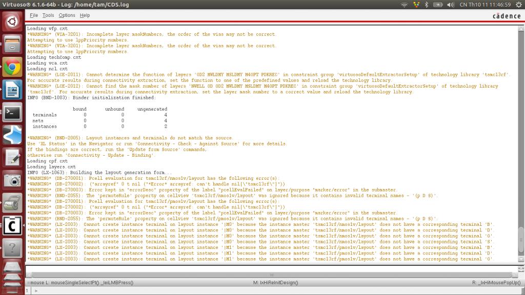

                              Chào mọi người, có ai biết cách add thư viện vào cadence, hướng dẫn giúp mình cách cài đặt thư viện tsmc130rf với, mình chạy lệnh perl pdkInstall.pl toàn bị lỗi sau:
                              pdkInstall.sh is missing !!!
                              *Info: PDK installation failed !!!
                              readdir() attempted on invalid dirhandle newADE at pdkInstall.pl line 92.
                              readdir() attempted on invalid dirhandle newADE at pdkInstall.pl line 107.
                              Không được nên mình thử các dùng trực tiếp thư mục thư viện, bằng cách chỉnh sửa nội dung trong file cds.lib, nhưng khi schematic thì bị lỗi sau:
                              Khi layout thì không được gì hết, lỗi như hình.
                              Anh em hướng dẫn mình cách cài với, nếu được có thể cài giúp mình qua teamview được không,
                              Cảm ơn mọi người nhiều.
