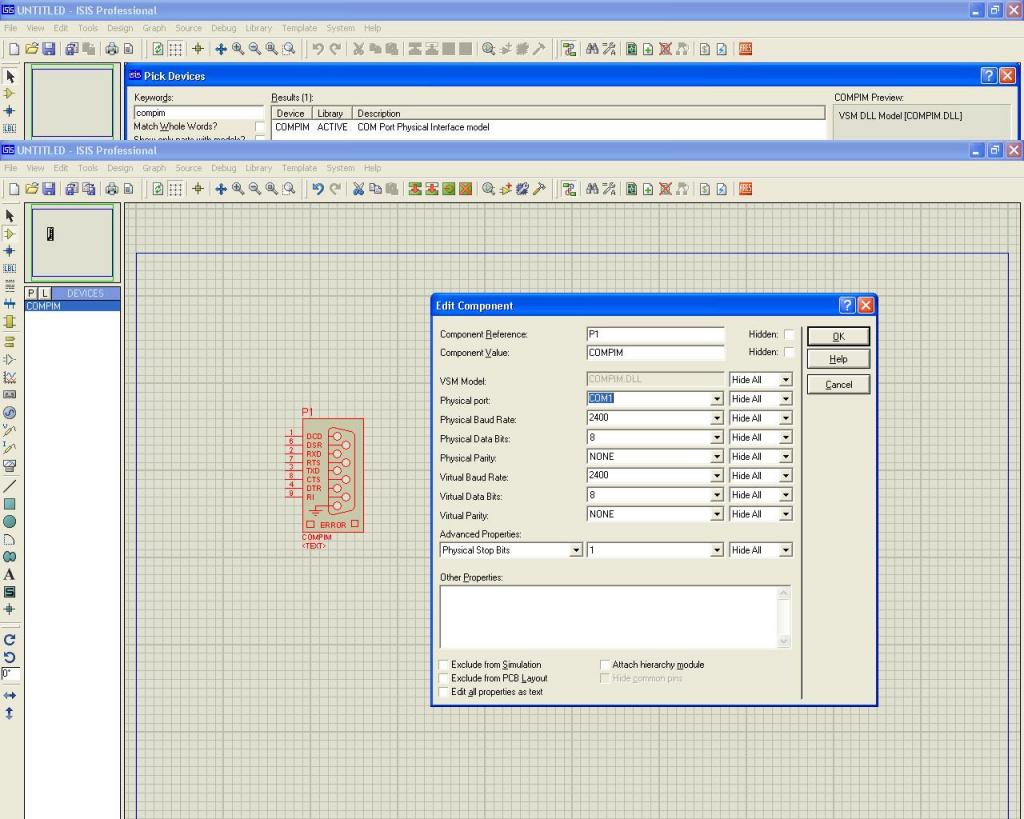

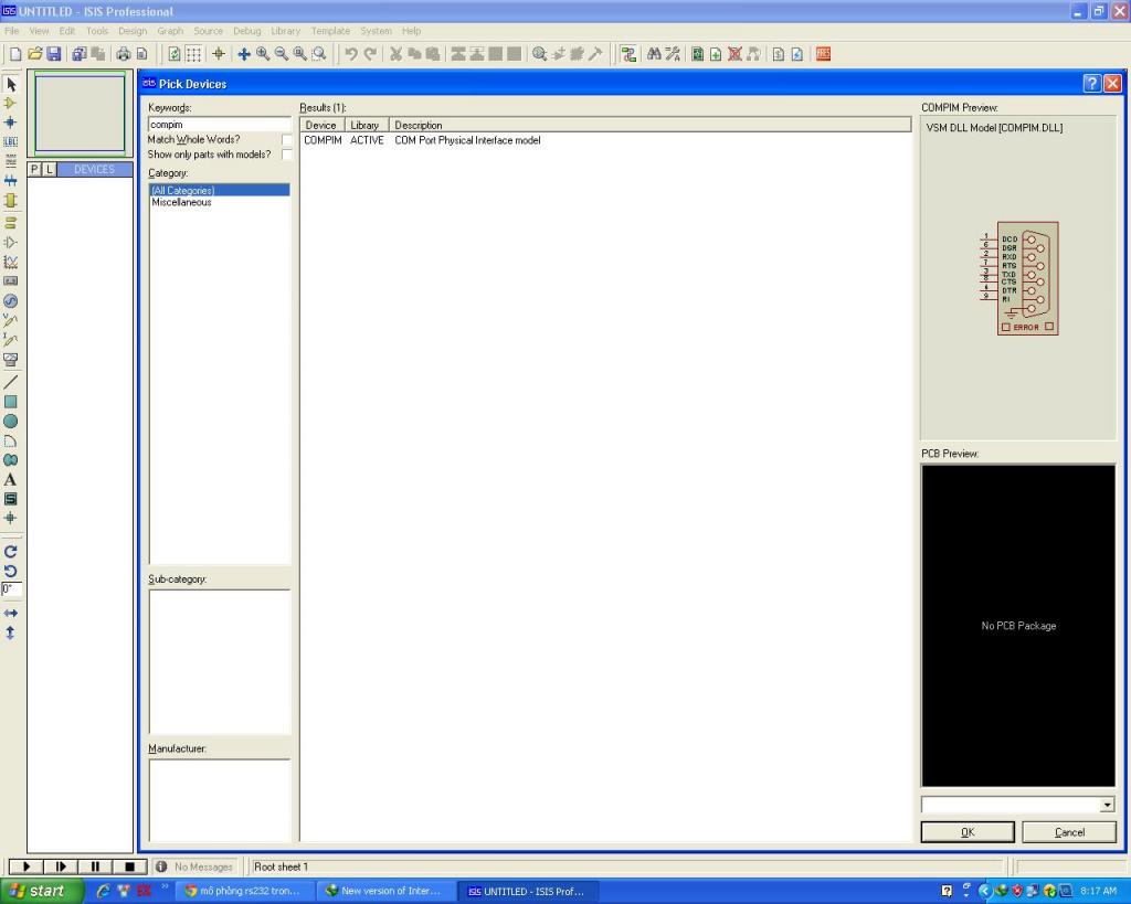

              Tại sao không hiện cổng com tronh Proteus nhi. Minh đã tạo com ảo mặc định la com5 và com4 rôi. Mọi người giúp mình với
                Cac ban chỉ cho mình cách lấy cổng com trong proteus vơi. Cảm ơn nhiều.
                  Bạn xem hình nhé.

                      Nguyên văn bởi vuxuansyhut Xem bài viết
                      Bạn xem hình nhé.
                      [ATTACH=CONFIG]45140[/ATTACH]
                      [ATTACH=CONFIG]45141[/ATTACH]
                      Bây giờ em mới biết là lấy như này.
