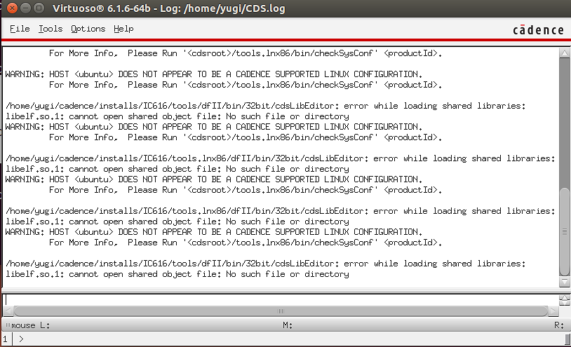

                            • Chào các bác, em đã làm theo hướng dẫn và cài đặt xong chạy OK trên hệ điều hành Ubuntu dùng máy ảo VMWare trên Mac OS 10.9
                              Tuy nhiên khi em muốn thêm library vào thì gặp lỗi . Khi chọn mục Library Path Editor thì không được, lỗi như sau
                              Có bác nào biết chỉ giúp em với. E cám ơn
                              • Nguyên văn bởi yugi52 Xem bài viết
                                [ATTACH]86577[/ATTACH]
                                Bạn thử cài gói thư viện này xem: sudo apt-get íntall libelf1.i386
