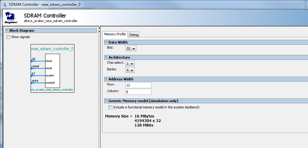

    tính hình là mình phải tìm cách đọc ghi SDRAM 128MB
    sử dụng cái ipcore có sẵn, cái ipcore này nó là slave, bây giờ mình phải tạo modun master
    cơ mà dù mình điền vào cái address là gì đi nữa thì nó cũng chỉ đọc ghi vào vị trí address bằng 0
    ai đã từng đọc ghi SDRAM chỉ mình với
    đây là cái hệ thống Qsys mình tạo, avalon_master là phần điều khiển SDRAM
    Screenshot by Lightshot
    còn đây là chí tiết của cái avalon_master, mình cho cái address bằng nhiêu đi chăng nữa thì nó cũng chỉ ghi vào địa chỉ 0x00
    http://prntscr.com/58xvp3
    1) Bạn mô phỏng thử xem ... Trong trang cấu hình cho IP core, bạn tick cái box tạo ra mô hình cho mô phỏng (simulation model)
    2) Mô phỏng xong ... bạn probe signal bằng signal-tap xem?
      em có tìm thấy chỗ simulation đâu bác -_-
      chán quá vô đọc thử cái file sdram_controller thì thấy nó chỉ cho đọc và ghi 2 vị trí 0 và 1 thôi à
        Cái bạn nói không hợp lý ... 128mb mà ??? 2 vị trí là sao?
          Bạn tick cái box "Include a functional memory model ..."
          [Click image for larger version
            ok, để mình làm theo thử
            còn cái file sdram_controller của nó đây
            system_sdram_controller
              [MENTION=19993]jefflieu[/MENTION]: mình làm được rồi,
              cái này phải tuân thủ theo wareform nó tự tạo ra khi mình tạo modun Master
                Nguyên văn bởi tientruyen Xem bài viết
                Glad to hear !
