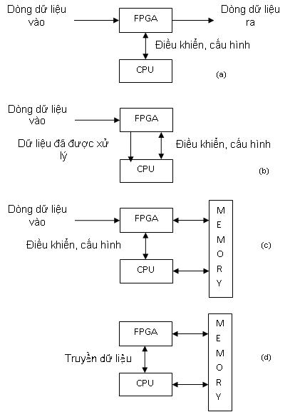

            Ít khi nào FPGA được xử dụng 1 mình, nó thường đi chung với một con microP hoặc microC và giúp xử lý các dữ liệu nhanh chóng và hiệu quả hơn. Dưới đây là 3 cấu hình phần cứng thường gặp (hay ít ra mình đã thấy qua) trong hệ thống sử dụng FPGA để tối ưu tốc độ xử lý.
            CPU trong những hình vẽ có thể là vi điểu khiển (microcontroller) hoặc vi xử lý (microprocessor: ARM, PowerPC, MIPS ... ), hardcore (Xscale, ARM, PowerPC ... ) hoặc softcore (MicroBlaze, Nios ...)
            - Trong cấu hình (a), FPGA đảm nhận hoàn toàn việc xử lý tín hiệu, microprocessor chỉ có nhiệm vụ nhận điểu khiển từ giao diện người dùng (User Interface) và điểu chỉnh các parameter. Dùng FPGA để viết lên LCD hoặc nhận các tín hiệu nút bấm từ bàn phím thì hơi phí.
            - Trong cấu hình (b), FPGA sẽ xử lý một phần tín hiệu đưa vào và chờ FPGA đọc, ví dụ như tốc độ truyền của tín hiệu bao nhiêu byte một giây, hoặc như bạn muốn quét phổ của tín hiệu vào, hoặc nếu tín hiệu vào đã được mã hóa, FPGA có thể giải mã tín hiệu trước cho CPU ...
            - Trong cấu hình (c), FPGA viết data thẳng vào bộ nhớ chính, trường hợp này sử dụng khi lượng dữ liệu sau khi xử lý lớn ... cấu hình này cũng có thể coi là cấu hình (b) nhưng được tối ưu hóa.
            - Trong cấu hình (d), FPGA đóng vai trò như bộ gia tốc (Accelerator), giống như card đồ họa trên máy tính vậy ...
