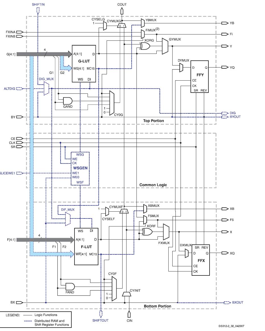

      b) LE/Slice/LUT/FF
      Hai thành phần cơ bản để tạo sự uyển chuyển cho FPGA là : Look-up-table (LUT) và Flip-flops.
      Khi FPGA mới ra đời, chúng ta không có BlockRAM, DSP, hay multiplier cứng, và chỉ có toàn LUT và Flip-flop kết nối với nhau để thực hiện các mạch logic.
      Trong Xilinx FPGA, LUT và FF được xếp với nhau trên 1 slice. Ví dụ như họ Spartan3 thì trên 1 slice có 2 Flip-flop và 2 LUT

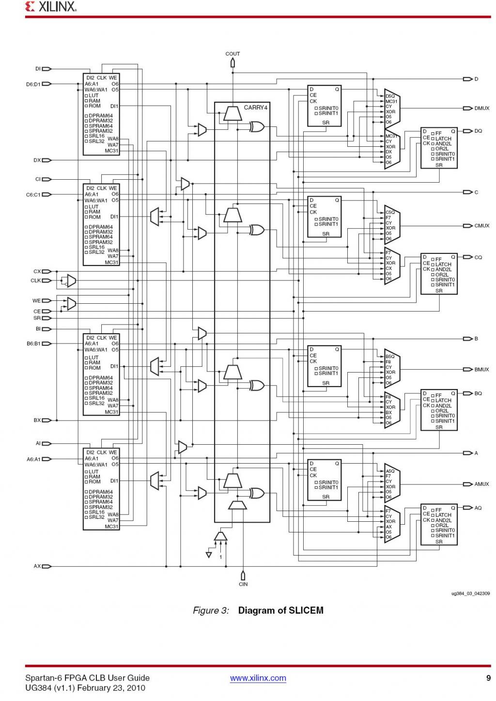

      Còn họ Spartan6 thì có tới 4 LUT và 8 FF trên 1 slice
      Sau khi thiết kế, thì chỉ số Slice mà thiết kế của bạn xài cho biết độ lớn về diện tích của thiết kế mạch của bạn. Chỉ số này khá quan trong trong thiết kế PCB, lúc bắt đầu thiết kế PCB, bạn cần phải chọn FPGA có dung lượng phù hợp --> bạn cần biết đại khái về yêu cầu diện tích của các IP bạn sẽ chạy trên FPGA. Trong Altera FPGA, LUT và FF được xếp lên LE (Logic Element). LE hay Slice đều chỉ về độ lớn của thiết kế trên FPGA.

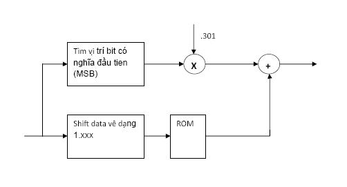

          Về phần Synthesis của Xilinx. Lấy cái code sau làm ví dụ. Trong code này mình thực hiện giải thuật đơn giản tính logarit cơ số 10.
          Code thì mình đính kèm. Module trên cùng có 2 file, 1 file log_10.vhd với 1 file log_10_fast.vhd.
          Các bạn chạy thử với file log_10.vhd làm module top trước.

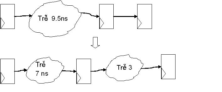

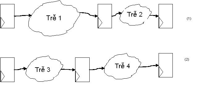

          Bây giờ giả sử mình muốn tăng tốc độ của mạch, thì mình phải chèn các thanh ghi vào giữa các đường trọng điểm này. Hình phạt là việc mình tốn 2 chu kì, nhưng được cái lợi là mạch có thể chạy ở tần số cao hơn. Tuy nhiên việc chèn các thanh ghi vào giữa rất khó khăn vì chúng ta thiết kế ở mức "hành vi" (behaviorial level), các mạch bên dưới cho các phần mềm tạo ra. Để chèn các thanh ghi vào giữa chúng ta sử dụng Option: Register Balancing hay còn gọi là retiming.
          Nói đơn giản là bạn làm cân bằng các đường trễ để tối ưu hóa đường trễ dài nhất.
          Khi sử dụng option Register Balancing (Ở trong muc Synthesis Option, Xilinx Specific Option), thì phần mềm sẽ tự di chuyển các thanh ghi (register) để cải thiện thời gian trễ.
          Như vậy để tận dụng kĩ thuật này, mình đã thêm một tầng register nữa sau mant_in_shifted (trong file log_10_fast.vhd) và bật chức năng này của Xilinx (Register Balancing-backwards), để có thời gian trễ tốt hơn.
          Sau khi bật Register balance, trễ được giảm đi rất nhiều. Để ý rằng Level of logic lúc sau chỉ bằng 3, lúc đầu = 7.
          Timing constraint: Default period analysis for Clock 'clk'
          Clock period: 7.001ns (frequency: 142.828MHz)
          Total number of paths / destination ports: 3221 / 246
          Delay: 7.001ns (Levels of Logic = 3)
          Source: mant_in_expanded_38 (FF)
          Destination: mant_in_shifted_1_BRB0 (FF)
          Source Clock: clk rising
          Destination Clock: clk rising
          Data Path: mant_in_expanded_38 to mant_in_shifted_1_BRB0
          Gate Net
          Cell:in->out fanout Delay Delay Logical Name (Net Name)
          FD:C->Q 27 0.626 1.721 mant_in_expanded_38 (mant_in_expanded_38)
          LUT2:I1->O 1 0.479 0.851 mant_in_shifted_mux0032<32>61 (N83)
          LUT4:I1->O 1 0.479 0.704 mant_in_shifted_mux0032<33>40 (mant_in_shifted_mux0032<33>_map12)
          LUT4:I3->O 3 0.479 0.771 mant_in_shifted_mux0032<33>151 (mant_in_shifted_mux0032<33>_map33)
          FDS:S 0.892 mant_in_shifted_1_BRB0
          Total 7.001ns (2.955ns logic, 4.046ns route)
          (42.2% logic, 57.8% route)
          Register balancing hay retiming là một option quan trọng, rất hữu ích và có kết quả trực tiếp trong việc tăng tốc độ xử lý, nó gần giống như khái niệm pipeline. Mục đích chính là cắt đường trễ lớn ra thành các trễ nhỏ.
