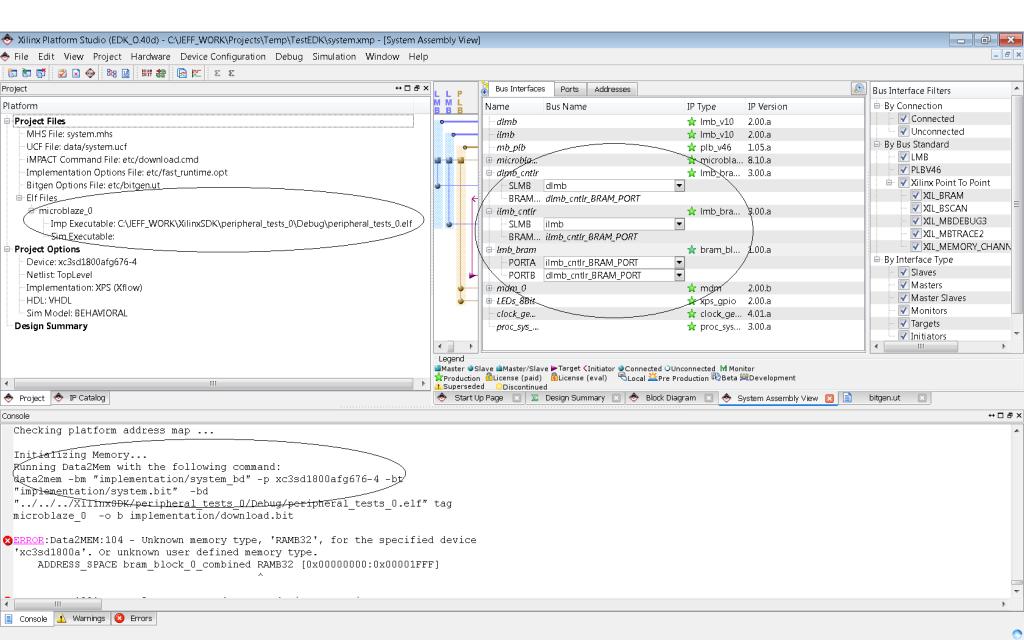

                              Về EDK thì có khái niệm như vầy bạn cần nắm rõ:
                              - Thiết kê phần cứng ở XPS
                              - Thiết kế phần mềm ở SDK
                              Khi thiết kế phần mềm bạn cần biết cấu hình của phần cứng: ví dụ như có bao nhiêu vùng nhớ, có các loại vùng nhớ nào ... Khi thiết kế trong SDK, bạn sẽ phải chỉ định một file để mô tả hệ thống phần cứng cho SDK hiểu phần cứng của bạn có gì. File này thay đổi theo thời gian, hồi xưa mình làm là file .xmp tức file project của XPS. Bây giờ mình mới làm thử lại thì la file .xml.
                              Bạn vô XPS tạo project mới gồm có
                              CPU
                              BLOCKRAM
                              BLOCKRAM Controller 1, nối vào Data Bus và vào cổng A của block RAM
                              BLOCKRAM Controller 2, nối vao Instruction Bus và vào cổng B của Block RAM
                              LED
                              Sau đó bạn export hệ thống phần cứng này qua SDK (bạn kiểm trong mấy cai menu, bản của bạn có thể khác bản của mình). Nếu dùng bản cũ có thể bạn không cần export.
                              Sau đó qua bên SDK, tạo một ứng dụng, mình thấy nó có sẵn mấy cái hello world, test peripherals gì đó bạn chọn đại đi. Bạn cần chỉ định file mô tả phần cứng của bạn, có thể là file xmp có thể là xml.
                              Sau đó bạn dịch ứng dụng của bạn ra file .elf
                              Sau đó ban qua bên EDK chỉ định file execuation của bạn là file .elf vừa tạo ra, bạn build hardware và update block RAM.
                              Nó sẽ tạo ra 2 file .bit
                              File system.bit là file chỉ có phần cứng
                              File download.bit là file có code ứng dụng của bạn sẵn trong BlockRAM
                              Bạn coi hình vẽ.
                              • #75
                                Mình làm nó bị lỗi quái gì đó chưa biết. Bạn làm thử coi ... Đường lối ý tưởng khái niệm là vậy đó.
                                jefflieu Email minh trực tiếp nếu bạn cần download tài liệu gấp Tìm hiểu thêm về jefflieu
