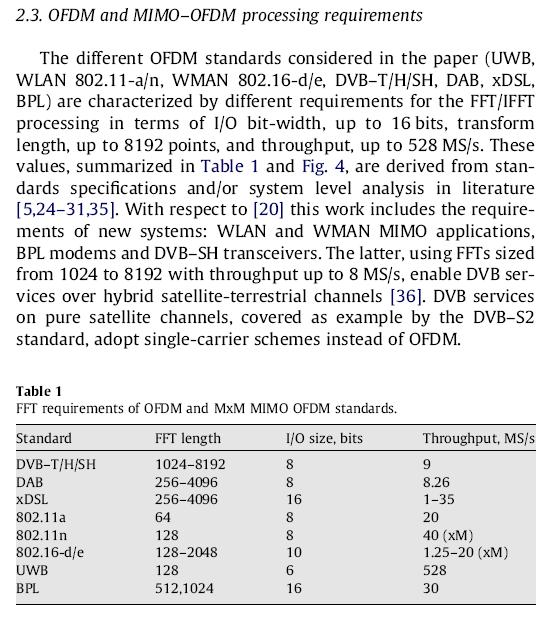

Mình dừng ở 32k Point vì nếu không lầm thì các công cụ Altera và Xilinx chưa support. Và sẽ cần FPGA khá bự để chứa cái core này.

FFT có khá nhiều ứng dụng, hầu như những ai thuộc lĩnh vực điện tử đều từng nghiên cứu môn học xử lý tín hiệu số. Tham số quan trọng nhất khi chọn thiết kế FFT là số điểm FFT và tốc độ luồng dữ liệu.
Thực chất FFT là thực hiện nhiệm vụ quan sát phổ tín hiệu trong băng tần số, cho phép đánh giá cường độ tín hiệu (hay năng lượng) tại điểm quan sát.
FFT thực hiện phân dải tín hiệu thành các băng tần, do đó tiện lợi cho các bộ lọc phía sau. Khi kết hợp với các bộ lọc thì nó sẽ trở thành từng băng lọc rất hữu ích, giảm đi nhiệm vụ nặng nề cho các bộ lọc khi hệ thống chỉ sử dụng các bộ lọc đơn thuần.
