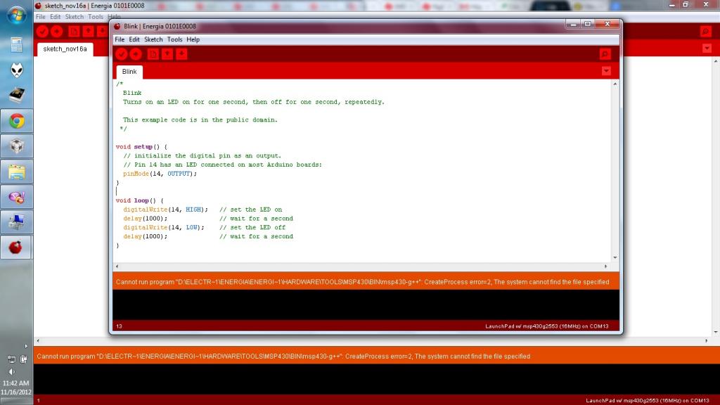

Cửa sổ Energia:
Lựa chọn cổng COM ảo của Kit MSP430 LaunchPad:
Chọn MCU đang gắn trên Kit:
Chạy thử code mẫu sẵn có - ở đây là nhấp nháy LED trên Kit:
Ấn nút Upload để nạp code:
Tất cả thao tác chỉ mất chưa đầy 5', rất nhanh phải ko

Cửa sổ Energia:
