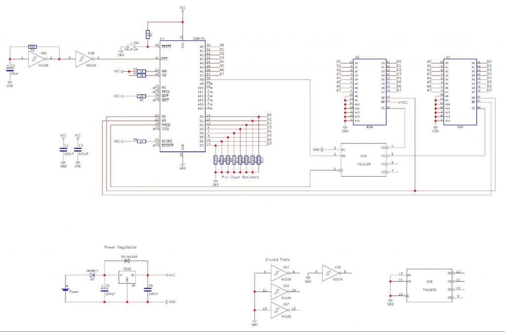

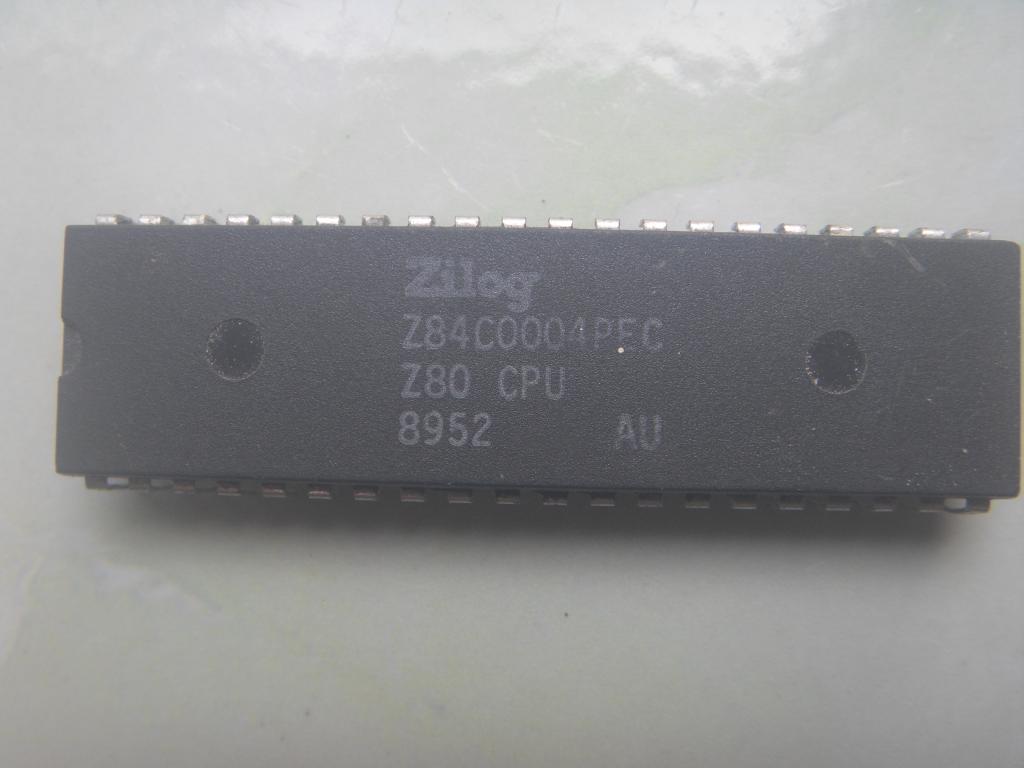

Tình hình là em đang có 1 con VXL Z80 đem chưng tủ thì phí quá. Nay em lục ra tính tự làm một cái máy tính, nhưng mà tới phần giải mã địa chỉ giữa RAM và ROM thì hơi khó hiểu chỗ chân A8 được làm chân chọn RAM. Vậy vd em muốn ghi một con số là 88 ở RAM có địa chỉ là 00 thì em phải lập trình phần địa chỉ là 256 hay là đơn giản nó sẽ tự động chuyển địa chỉ ảo là 00 thành địa chỉ vật lý là 256 ?

tạo truth table, học truth table của con 74ls139, học tín hiệu not wr là gì, e là gì?

Em chỉ thắc mắc ở chỗ lập trình chứ không phải là phần cứng, có phải mình sẽ khai báo vùng nhớ giữa RAM và ROM trong chương trình để khi muốn đưa dữ liệu vào ô nhớ có địa chỉ bất kì thì nó sẽ chuyển từ địa chỉ ảo sang địa chỉ vật lý hay là mình sẽ phải ghi thẳng địa chỉ vật lý vào câu lệnh để đưa được dữ liệu vào RAM ?
Còn hình dưới em cắt bớt chứ do nó to quá.
Bạn kiếm đâu ra con chip sản xuất những năm 1976. Tôi học nó cách đây >20 năm, giờ quên hết rồi. Nhớ tải về datasheet cho từng con chips. z80, rom, ram, 74ls139.
Đại khái là nếu bạn muốn viết vào ram thì set a8=1, wr =0, rd=1 (??), mreq=1, dùng lệnh write data (hông nhớ trong assembly language) vào địa chỉ có a8=1, a7-a0 bằng địa chỉ nào mà bạn muốn.

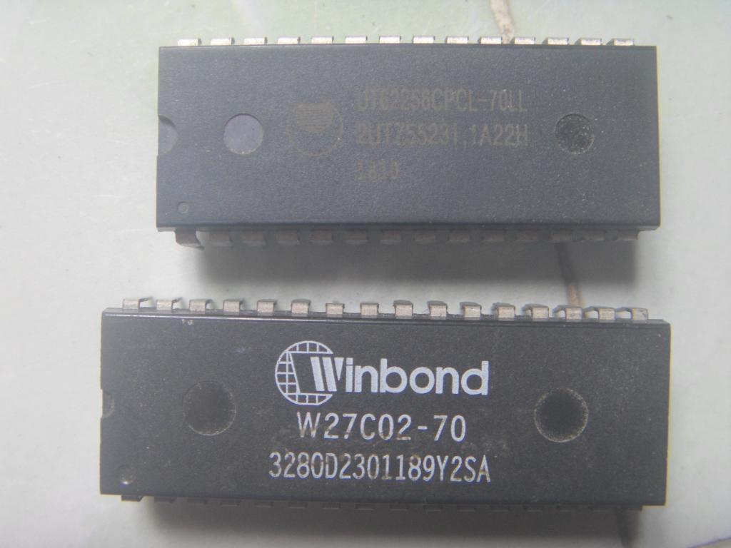

Con chíp đó em xin của một người thầy mua cách đây hơn 10 năm ở HCM, chip ROM em có là 1 con W27C02 256K X 8 xóa và nạp bằng điện lấy trong cái main máy tính cổ (main socket 7), RAM thì em có SRAM UT62256 32K X 8, assembler con này chắc phải nghiên cứu lại do tập lệnh nó hơi khác với chip của intel.Nguyên văn bởi KVLV Xem bài viếtBạn kiếm đâu ra con chip sản xuất những năm 1976. Tôi học nó cách đây >20 năm, giờ quên hết rồi. Nhớ tải về datasheet cho từng con chips. z80, rom, ram, 74ls139.
