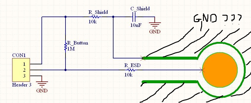

          Chào anh Quế Dương, em làm mạch thủ công (1 lớp dùng pp ủi) nên không biết cách đi dây touch key với shield như thế nào nữa, chỉ thấy ST đề nghị độ rộng touch key là 6mm, với sao cái shield của nó cách ly (không phải là) mass board, em tưởng là mass board chứ. Rồi nó đi vô MCU là 2 chân hay 1 vậy anh?!
          Hix, không biết trình bày sao, lung tung quá, túm lại em đang nghĩ là từ cái touch key rộng 6mm đi dây thẳng vô MCU (qua trở tụ gì đó), rồi vòng bao bên ngoài là mass giống như phủ đồng vậy, không biết có đúng không ạh! Như vậy chân 1 của cáii socket nối đi đâu ạh!
          Thanks all!

            Bạn nên coi lại phân loại họ nhà STM8, nó có serial chuyên cho Touch, mấy thằng dòng S như STM8S105xx thấy hỗ trợ Touch đó( điển hình là cái Board Discovery STM8S). Khi làm Touch thì cần có:
            - Phần Touch lớp TOP tiếp xúc với ngón tay. Sẽ có 1 wire Touch chạy từ phần này về với Pin Touch trên MCU.
            - Phần phủ mass Touch lớp dưới.
            - Phải là board 2 lớp cho nó ổn định và chuyên nghiệp.
            - 1 lớp điện dung( mica 1mm hay đại loại) ngăn cách giữa lớp Touch TOP và ngón tay .
            Hy vọng bạn tưởng tượng đc, mà trên google nó vẽ cụ thế và ĐẸP thế thì lại ko xem cho kĩ

              Chào bạn Đại, tham khảo cách vẽ touch key mình cũng GG rồi, khổ cái là toàn vẽ 2 lớp, mình làm thủ công để nghịch chơi nên chỉ làm được 1 lớp thôi bạn àh.
              Hình như là tất cả stm8 đều làm touch được, có mấy dòng thì hỗ trợ tốt hơn, vì nó có thêm phần cứng CAPCOMPx chứ không phải mấy con kia không chơi được.
              Mình đang thắc mắc về cách vẽ touch key trên board 1 lớp, cái shield bo quanh bên ngoài là nó nối mass hay là đi vô 1 chân khác của stm8, xem mấy sơ dồ nguyên lý của stm thì nó đưa vô stm, đặt tên là LOAD, shield gì đó!
              Have fun!
              • #37
                Nếu là 1 lớp thì thằng bao ngoài phải là mass, phần touch bên trong. 1 lớp thì bạn cần có 1 tụ nối pin touch // với mass, tùy vào cơ chế nhận touch mà bạn lựa chọn tụ hay ko có tụ. Có vài cách để nhận biết Touch. Bạn nên tham khảo thêm phần Touch của bọn TI, mô tả rất đầy đủ và hd rất kĩ. Hy vọng bạn sớm thành công.
