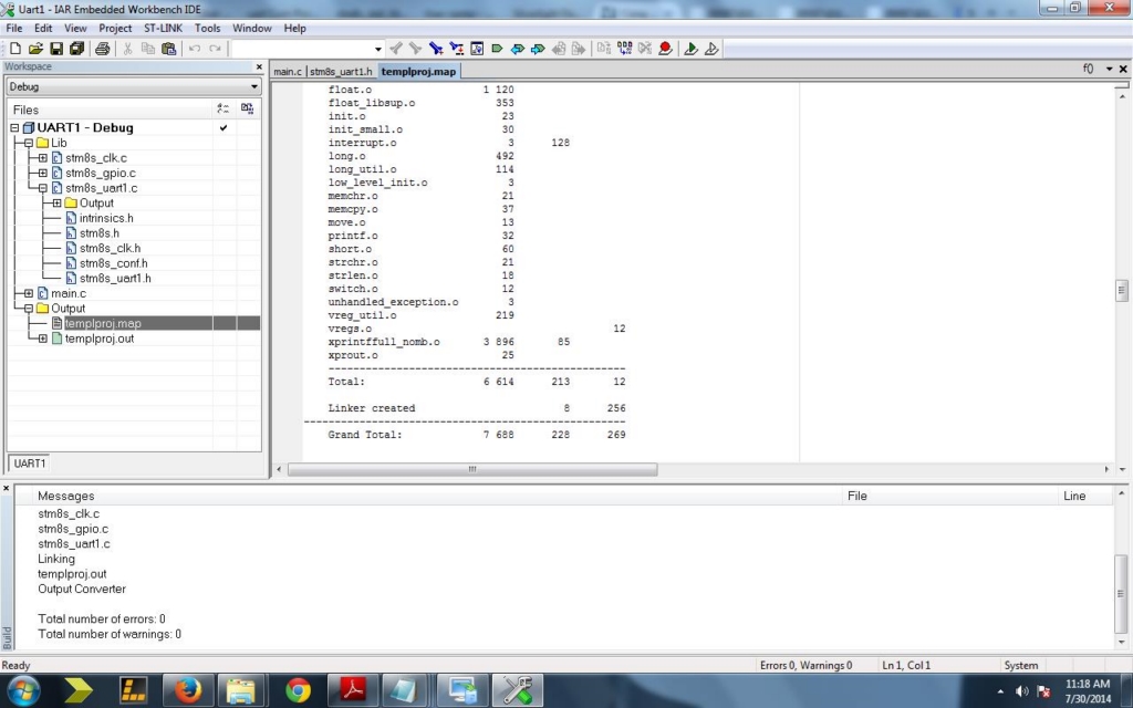

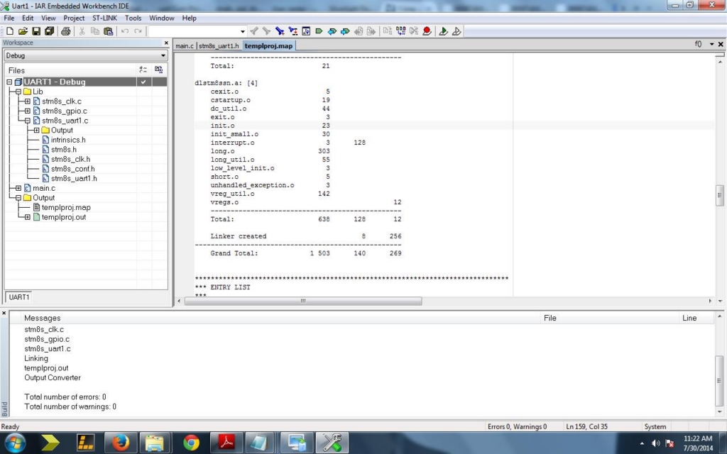

    À đây ... chụp lại cái hình của code trên ( nó ngốn mất hơn 7KB code ). Máy anh đang dùng win7 32 bit !
Name:	memory [1024x768].jpg

      Thì 8K code cũng phải viết được vô tư chứ , chú test hộ anh cái chương trình này rồi đóng gói project hộ anh cái , cái máy 2 ngày nay bị bọn vi rút tứ tung ... Hay là vắc xin phản tác dụng rồi !
      ( IAR đang dùng bản 1.41 - 1.42 vắc xin download ở trang của Tàu Khựa ) trước dùng bình thường mà giờ thì ... !
      Code:
      /* Includes ------------------------------------------------------------------*/
      #include "stm8s.h"
      #include "stdio.h"
      #include "stm8s_uart1.h"
      #include "stm8s_clk.h"
      #include "stm8s_gpio.h"
      int putchar (int c);  // functions Putchar --> UART
      int getchar (void);   // functions Getchar --> UART
      char echo;
      void main(void)
        /*High speed internal clock prescaler: 1*/
          CLK_DeInit();
          CLK_HSIPrescalerConfig(CLK_PRESCALER_HSIDIV1);      //f_Master = HSI/1 = 16MHz
          CLK_SYSCLKConfig(CLK_PRESCALER_CPUDIV1);            //f_CPU = f_Master/1 = 16MHz
          while(CLK_GetFlagStatus(CLK_FLAG_HSIRDY)!=SET);     //wait until HSI ready
          GPIO_DeInit(GPIOA);
          GPIO_Init(GPIOA, GPIO_PIN_3, GPIO_MODE_OUT_PP_HIGH_FAST);
          UART1_DeInit();
        /* UART1 configuration ------------------------------------------------------*/
        /* UART1 configured as follow:
              - BaudRate = 9600 baud
              - Word Length = 8 Bits
              - One Stop Bit
              - No parity
              - Receive and transmit enabled
              - UART1 Clock disabled
        UART1_Init((uint32_t)9600, UART1_WORDLENGTH_8D, UART1_STOPBITS_1, UART1_PARITY_NO,
                    UART1_SYNCMODE_CLOCK_DISABLE, UART1_MODE_TXRX_ENABLE);
        while (1)
          echo = getchar();
          printf("%c", echo);
          GPIO_WriteReverse(GPIOA, GPIO_PIN_3);      //Toggle LED
      /////////////////////// Functions /////////////////////////////////
      int putchar (int c)
        // Write a character to the UART1
        UART1_SendData8(c);
        // Loop until the end of transmission
        while (UART1_GetFlagStatus(UART1_FLAG_TXE) == RESET);
        return (c);
      int getchar (void)
        int c = 0;
        // Loop until the Read data register flag is SET
        while (UART1_GetFlagStatus(UART1_FLAG_RXNE) == RESET);
          c = UART1_ReceiveData8();
        return (c);
      Cảm ơn trước !

            ( Mình đã kiểm tra lại toàn bộ, khi viết code trực tiếp thì dung lượng code nhỏ hơn rất nhiều lần . ( nhưng rất cực nhọc ), khi dùng thư viện thì nhàn hơn và bị ngốn gần hết ROM ( mặc dù chỉ dùng mỗi chức năng UART demo như đã mô tả ở trên.) ( trước đây không bị tình trạng này) chỉ sau khi cài lại máy tính và download thư viện từ trang ST về !!!
            Nếu bạn có STM8S_StdPeriph_Driver gửi kèm cho mình 1 bộ ( có thể vấn đề nằm ở trong cái này )
            • #51
              Kiểm tra thấy cứ dùng lệnh printf là nó ngốn rất nhiều rom. bó tay , dùng cosmic thì lại không bị
              không biết có phải set option gì để khi dùng lệnh printf nó không bị tràn ROM không ? Chưa bao giờ dùng cái trình dịch nào sử dụng cái lệnh printf nó lại thế này !
              ( Các bác có ý kiến gì góp ý ! )

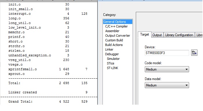

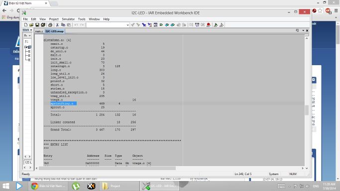

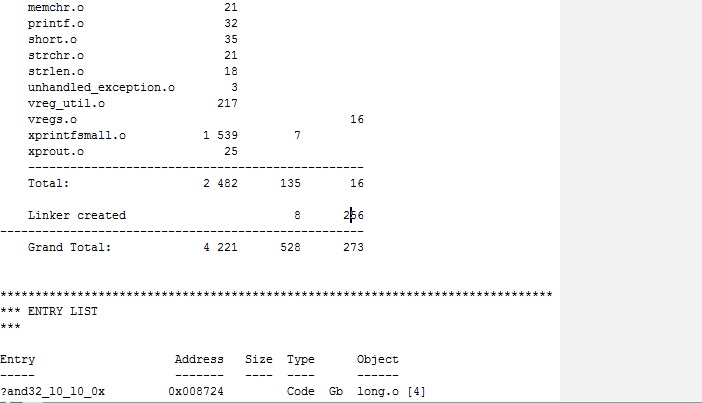

                  printf lib để full như thế thì hao rom là phải.
                  vào library options mà chỉnh lại printtf và scantf , thường để auto cho nó tự chọn nếu không xác định mình cần gì.
                  hình chụp code của qd do itx bien dịch thử
                  Grand Total: 3 467

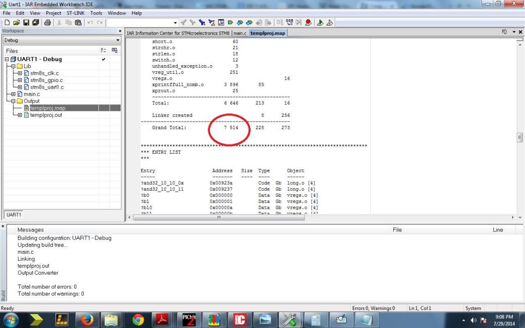

                    Hi hi, của anh nó ra tới tận hơn 7,5K code , em để ý mất 2,2K cho 1 cái UART echo là quá lớn. ( Nếu không dùng lệnh printf nó còn nhỏ hơn nữa ), nếu chọn Tối ưu code ( chế độ High ) trong Options nó còn nhỏ hơn được nữa đó. Và nếu không dùng thư viện mà truy suất trực tiếp API thì nó còn nhỏ hơn nữa ... ( cả cái UART gửi / nhận chỉ tốn có vài trăm byte ) ... chứ không đến hàng KB ( Rõ ràng ở đây là dịch chưa tối ưu !!! )
                    --- Đây là hình ảnh chụp lại bộ nhớ Khi sử dụng lệnh printf("%c", echo); và không sử dụng lệnh printf mà thay bằng putchar(echo);
                    ( Code mã nguồn đã post ở các bài trước ).
                    1) Khi sử dụng lệnh printf ( Để ý con số 7688 ---> gần hết bộ nhớ ! )
Name:	printf [1024x768].jpg

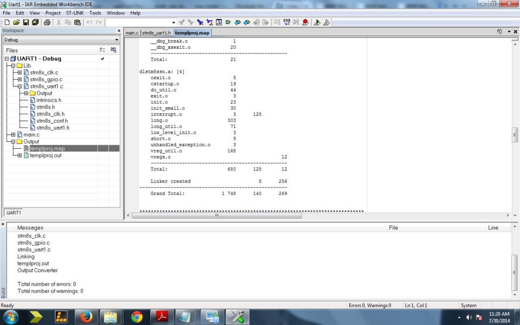

                    2) Không sử dụng lệnh printf thay vào đó lệnh gọi hàm putchar ( để ý thấy có 1748 ... và có thể code thêm công việc khác do còn nhiều bộ nhớ )
Name:	without_printf [1024x768].jpg

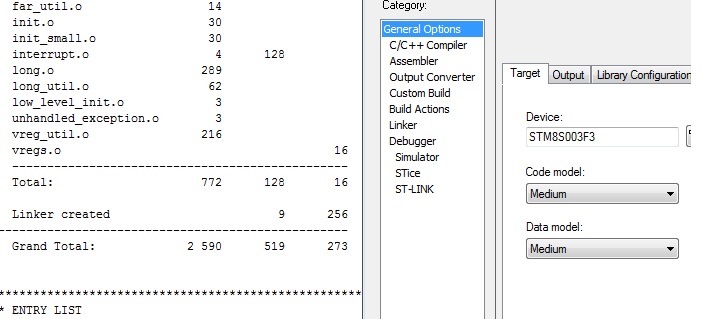

                    3) Trường hợp cuối : Không sử dụng printf , sử dụng putchar + set Optimizations trong Options ( chọn tối ưu size mức cao nhất ) ( chỉ mất 1503 byte )
Name:	optimizi [1024x768].jpg
                    ( Em thử thay printf("%c",echo) bằng putchar(echo) xem cái bản em dùng nó tối ưu đến đâu !?

                          file .map nó liệt kê đầy đủ hết. ( mấy cái file như xprintfsmall.o )
                          dùng full = 4 kb
                          dùng small = 1.5 kb
                          dùng tiny = 500 b
                          tất cả thư viện printf của iar đều là biên dịch sẵn kích cỡ là cố định với từng phiên bản IAR mà nó theo, kích thước không bao giờ thay đổi với bất kì set Optimizations nào, không bị ảnh hưởng bởi trình dịch.

                                Cái hình sau là em đã đổi sang lệnh putchar(echo) như anh muốn. Nó giảm đi rõ rệt luôn, chắc phân nửa @---@
                                Đây là khi để medium. Cũng ko quá tồi, e gửi anh cái link MF kéo nhé anh.
