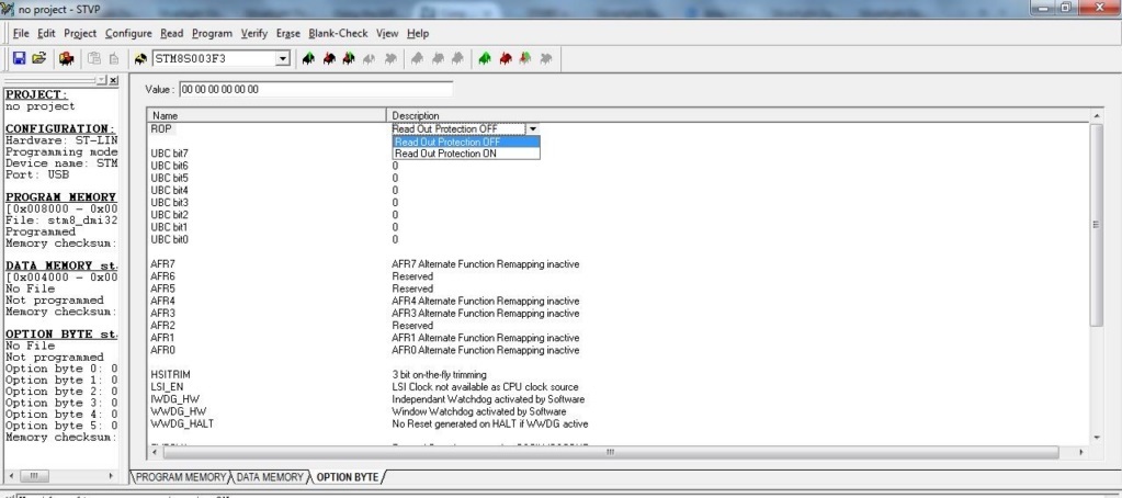

      "Nạp bằng STVP rồi set option byte là nó lock lại thôi !"
      --> Bác cho em xin cái hình đi em chưa làm được...
      Ah mà lock xong thì nạp lại lần sau có được ko bác???
      Thì vào OPtion rồi chọn Read out Protection ON là được thôi.
      - Đương nhiên là lock rồi thì không nạp được trừ khi phải xóa lock ( và nó cũng tự xóa hết nội dung trong con chip ) và nạp lại bình thường.
      Theo quan điểm cá nhân : Các bit lock để bảo vệ ( khóa cửa ) ở trên các chip đều thuộc " thành phần nguy hiểm " ... nên tốt nhất là khi đang thử nghiệm, mẫu ... mà chưa ra thương mại thì chưa nên lock làm gì ( để tránh điều đáng tiếc ) ... Còn đã hoàn chỉnh rồi ... ra thương mại thì lúc đó ta lock vào đâu có muộn !
      • #78
        Như thế này , chọn ON, nạp vào là xong
Name:	protect [1024x768].jpg
        • #79
          [ATTACH]89139[/ATTACH]
          Em code bằng IAR bác Dương ơi, bác có IAR ko share giúp em cái hình với IAR nhé, em cám ơn bác trc!

              Tôi code bằng IAR và cả STVD nhưng nạp bằng STVP dùng ST-LINK V2 tự chế . ( sản phẩm thiết kế của hãng chúng nó hà cớ gì không lock được ==> lock tốt ).
              Trong IAR cũng có chức năng Download và cho phép lock ( nhưng phải là dùng file lock riêng ... mà cái này tôi cũng éo biết tạo cái file lock thế nào luôn ??? ) dùng cái STVP nhanh gọn , chọn phát ấn lock, ấn nạp ... thế là xong.

                  Chuyển cái gì chứ ??? Code trên IAR rồi dịch ra file hex ... mở cái STVP ( là cái phần mềm Nạp chương trình ) , cắm ST LInk V2 vào ... nạp file hex đó vào chip , muốn lock thì vào option byte lựa chọn là ON, nạp vào thì nó khóa lại ( để bảo vệ không cho những đứa tiểu nhân khác ăn cắp ).
                  Còn muốn lập trình trên STVD ( là cái để viết code, lập trình ) thì dùng STVD , cosmic , raisonance, Keil ... để mà lập trình. STVD chỉ đơn giản là Môi trường soạn thảo ( tương tự như là ta gõ WORD thôi ), còn biên dịch, câu cú ngữ pháp lập trình thì do các trình biên dịch như keil, cosmic, raisonance .v.v quyết định . Việc chọn cái nào thì có cách thức viết riêng của cái đó ( ví dụ chọn STVD và cosmic sẽ có cách viết riêng , chọn STVD và raisonance có cách viết riêng )... Tóm lại là Khác nhau ... nhưng không quá nhiều . Hiểu được bản chất, câu cú thì đều có thể lập trình và chuyển đổi sang nhau dễ dàng.
                  STVD là cái môi trường để soạn thảo lập trình ... còn STVP là cái chương trình sử dụng cho cái mạch nạp để nạp vào con chip .... hai cái này cùng một hãng nhưng chức năng độc lập khác nhau hoàn toàn có liên quan ràng buộc gì với nhau ??? Download cái STVP về ( chưa đến 100MB ) cài ra rồi cắm mạch nạp ST LINK V2 vào mà nạp !
                  IAR nó cũng nạp được và lock được ( chỉ vì cách lock của nó lằng nhằng và tôi không quen nên dùng STVP thôi )... không lock thì dùng IAR vẫn nạp, debug bình thường
