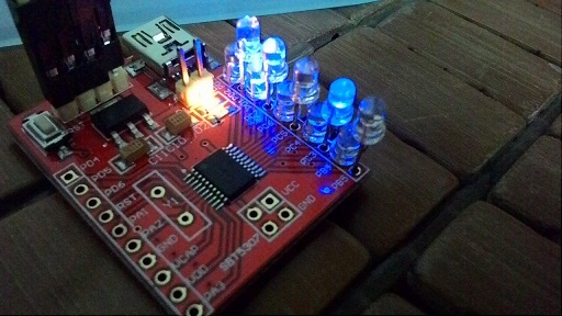

                      • và em đã làm đc. nạp cho con stm8s003f3 chạy dc các chân PC3, PC7 vui ghê lum các bác ạ. con này hay quáhttps://www.facebook.com/video.php?v...r&notif_t=likeClick image for larger version
