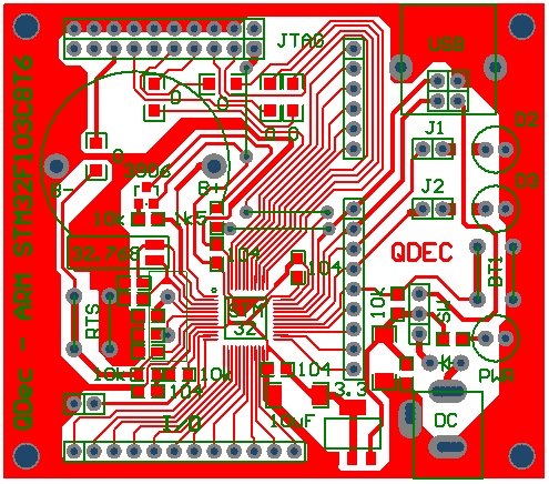

Hôm nay bớt chút thời gian ... ngồi hí hoáy vẽ cái mạch STM32F103C8T6 ... mạch cơ bản và đơn giản nhất ( mình chưa test thử .... nhưng chắc là chạy OK ).
--- Mạch vẽ thủ công Đặc Biệt là 1 lớp ...
... nên có thể tự chế ở nhà ... ( làm mạch in thủ công - Ủi )
--- Mạch chỉ có các linh kiện cơ bản , đủ để chạy con chip, liệt kê 1 số chức năng :
+ có 1 cổng giao tiếp USB
+ có jac cắm DC ( nếu dùng nguồn ngoài )
+ dăm cắm ( chọn nguồn USB hay nguồn ngoài )
+ Pin Cmos 3V ( Realtime)
+ thạch anh 32,768
+ thạch anh chạy chip
+ led báo nguồn
+ 2 led (I/O ) ... lúc mới học có thể test thử cái led nhấp nháy ( ouput)
+ 1 nút ( button ) ( input )
+ Nút reset ngoài
+ JTAG ( nạp , gỡ lỗi )
--- Mạch chỉ gồm các cái cơ bản vậy ( tất cả các I/O đầu ra ... nếu bạn nào cần thì Tự vẽ thêm các module chức năng mà thí nghiệm )
--- Mạch vẽ thủ công trên protel99se ( không có sơ đồ nhé). ( bạn có thể dùng Protel99se , DXP , altium để mở ) ( đừng đòi hỏi trên ORCAD nhé

Tất cả các linh kiện đa phần đều ghi trị số ( ai băn khoăn xin đánh dấu hoặc hỏi cụ thể trong luồng này )
