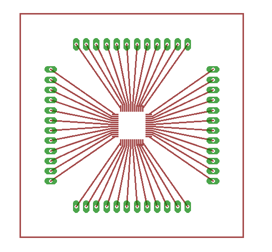

      Đường mạch 10mil thì em làm được rồi. Nhưng chổ chân VĐK nó khít quá, em là, nó cứ dính vào nhau. Em đính kèm cái adapter mới làm, anh coi thử.STM32F100C8T6.zip

        Đường mạch 10mil thì em làm được rồi. Nhưng chổ chân VĐK nó khít quá, em là, nó cứ dính vào nhau. Em đính kèm cái adapter mới làm, anh coi thử.[ATTACH]75953[/ATTACH]
        Cái adapter bạn làm thế thì khó thi công là phải. Đường mạch tách nhau ra càng sớm càng tốt chứ đừng chạy thẳng tắp từ chân chip ra mãi gần đến jumper rồi mới rẽ.
        Tham khảo:
          Tham khảo:
          Những adapter/board dạng này có phủ xanh (solder mask) nên dễ hàn hơn mà không biết ở đâu có bán loại LQFP 48.

            Làm lại cái board IC adpater, nhưng chỗ chân IC vẫn bị dính vào nhau khi làm mạch thủ công. Lúc mới in ra giấy thì thấy nó còn rời ra. Đem ủi xong thì nó dính lại. Chắc do ủi lâu quá. Chán quá. Bác nào rảnh làm thử:

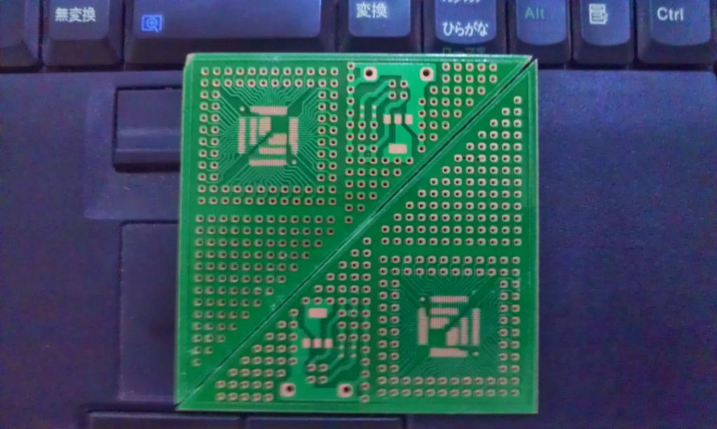

              Mình có dư 1 ít Board IC adpater kiểu LQFP 24 , 32 , 48 , 64 . bạn nào ở HCM thì liên hệ mình nhé !!! Click image for larger version
