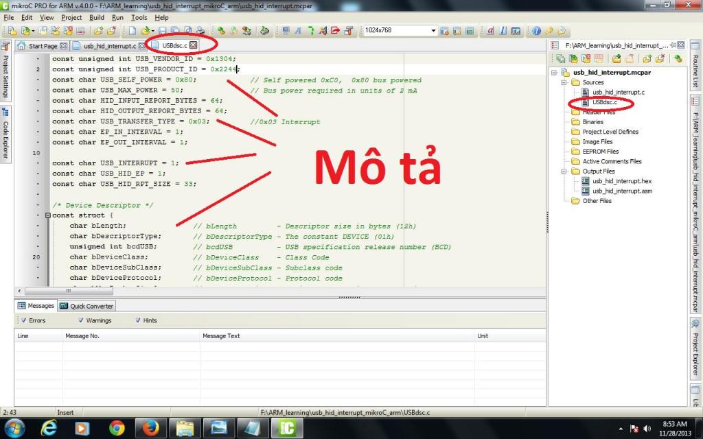

          Ở đây tôi đã nhìn thấy lỗi ở phần USB ... đây là lỗi của người dùng , lỗi thông báo rằng thiếu file mô tả USBdsc.c ( Mỗi một giao thức USB đều có phần mô tả ( descriptor ) cho biết nó làm việc theo kiểu nào : Interrupt USB hay Polling , HID hay Bulk , keyboard , mouse, device .v..v và trong file mô tả này có VID , PID hay thông tin của thiết bị .
          Bạn đã Add file mô tả của bạn USBdsc.c vào Project của bạn chưa ??? Chắc chắn là chưa vì nhìn lỗi nó báo thiếu ( extern ) ở đó !
          Đây là nội dung trong file USBdsc.c

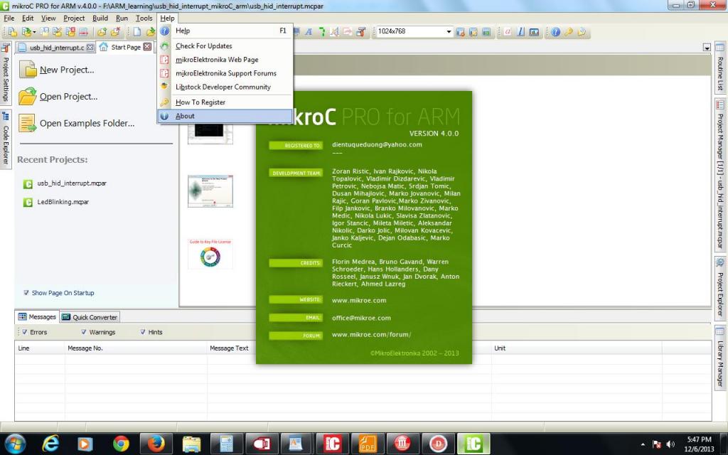

            Em đã làm như trên nhưng nó vẫn báo: NOT REGISTERED. Đã khởi động lại máy rồi a.Có ai gặp chung tình huống này thì chỉ cho em với.
            Cảm ơn mọi người trước.
            • Nguyên văn bởi dcn_dt Xem bài viết
              Click vào About nó có hiện như thế này không ?
              tốt nhất Uninstall sạch sẽ ( total uninstaller ) ... rồi cài . Cài xong copy Đè file patch vào là OK !
