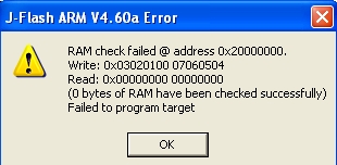

Xin giúp đỡ: Nạp cho ST32F103RC

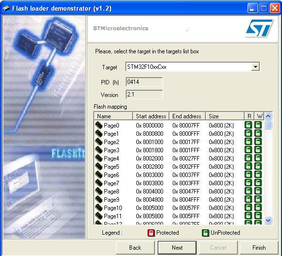

Nếu không nạp được bằng J link
mình chỉ cho bạn cách nạp qua USART1 của STM32F103
Trước khi nạp chương trình vào chip thông qua UART1, chúng ta phải thiết lập chip ở chế độ boot từ System Memory của chip.(Boot 0 = 1, boot 1 = x);
Để nạp mã thực thi bằng FLD chúng ta cần trải qua 5 bước chính

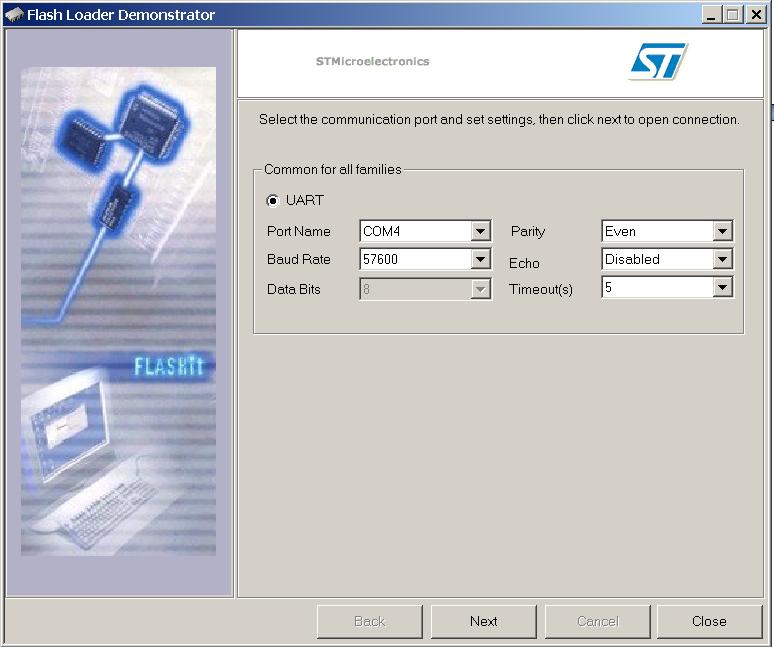

+ Bước 1: Dùng cable serial nối từ máy tính tới board thông qua cổng UART1.
Bấm “Next” để FLD giao tiếp với chip.
* Lưu ý: Theo kinh nghiệm, ta nên chọn tốc độ UART ở 57600bps, và Parity là Even.

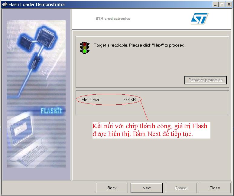

+ Bước 2: Nếu kết nối với chip thành công, FLD đọc cấu hình flash chip

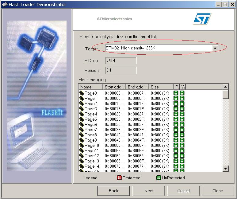

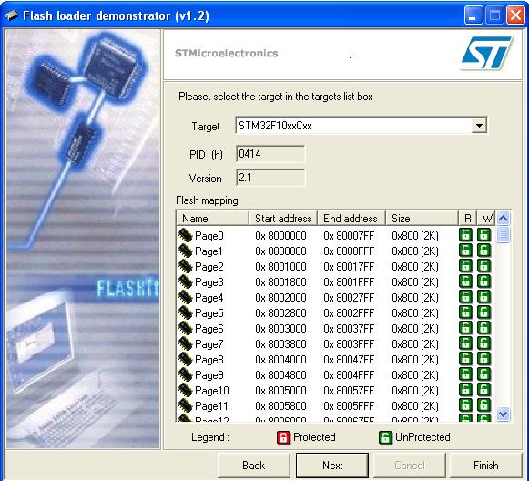

+ Bước 3: Thông tin thiết bị
Ở một số phiên bản FLD khác, thông tin hiển thị có thể hơi khác như sau

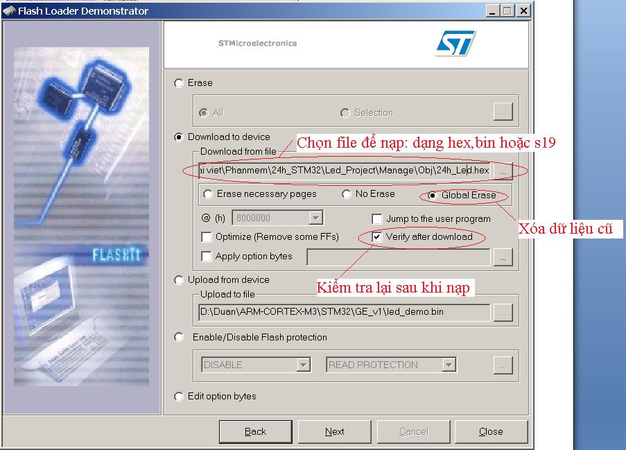

+ Bước 4: lựa chọn thao tác điều khiển chip
FLD hỗ trợ nhiều thao tác trên chip như
- Xóa dữ liệu từng phần hay hoàn toàn trên flash.
- Nạp mã chương trình thực thi xuống flash.
- Lấy mã nguồn từ chip lên.
- Điều khiển các tính năng bảo vệ flash.
- Thay đổi giá trị từng byte trên flash.
Ở bài này chúng tôi chỉ đề cập đến nạp chương trình thực thi xuống flash, các phần khác các bạn có thể tham khảo cách dùng FLD
* Lưu ý: chọn “Global Erase” để chắc rằng dữ liệu cũ sẽ bị xóa, flash sẵn sàng cho dữ liệu mới. Chọn “Verify after download” để kiểm tra dữ liệu sau khi nạp có đúng hay không.
+ Bước 5: Sau khi đã chọn file xong, bấm Next FLD sẽ tự động thực thi nhiệm vụ.
Để chạy đoạn chương trình vừa nạp vào flash của chip, thay đổi boot 0 = 0
