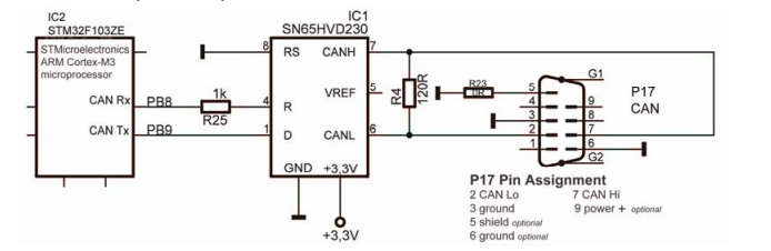

Mình đang tìm hiểu về phần mạng CAN dùng ARM stm32f103. Theo tìm hiểu thông tin trên mạng thì mình làm module CAN theo sơ đồ như hình dưới dùng IC SN65HVD230D nhưng mình test thử thì không chạy. Bạn nào có thể cho mình biết tại sao không..?
Truyền dữ liệu giữa 2 STM32f103 dùng mạng CAN
sơ đồ trên chỉ thấy 1 phần mạng CAN nên chả biết đúng sai thế nào.
Mạng CAN hoạt động tốt thì chỉ cần 2 dây là CAN H và CAN L xoắn vào nhau, hai đầu mạng có 2 điện trở 120 ôm. Không cần chung nguồn, không cần chung GND, không cần bọc chống nhiễu.Mỗi nốt CAN có 1 vi điều khiển nối với ic CAN là ic transiver,tức là con VP230. Về phần cứng chỉ cần từng ấy.Lập Trình theo yêu cầu STM8S,MSP430,89S,Giải mã remote
