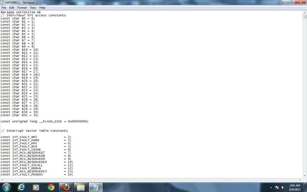

    lcd lib của thằng này bị lỗi không làm việc với 2 PORT đồng thời, không biết bản mới nhất có ok không. Khắc phục bằng cách viết lib của riêng mình thôi
    Từ chối trách nhiệm:
      Cái này lỗi là do thằng lập trình kém chứ ... lỗi gì cái thư viện với cả phần mềm của nó .
      MikroC từ xưa đến nay bất kỳ dòng nào từ AVR, PIC , ARM .v..v đều qui định ... các bit được đánh số từ B0 đến B15 ( đối với 16 bit ) , B0 đến B7 với 8 bit , B0 đến B31 ( 32 bit )
      và tương tự F0 đến F15 ( loại 16 bit ) , F0 - F31 ( 32 bit) , F0 - F7 ( 8bits )
      --- Tự nhiên lại nảy nòi cho
      // LCD module connections sbit LCD_RS at GPIO_PORTD_DATA.D7; sbit LCD_EN at GPIO_PORTD_DATA.D6; sbit LCD_D4 at GPIO_PORTD_DATA.D5; sbit LCD_D5 at GPIO_PORTD_DATA.D4; sbit LCD_D6 at GPIO_PORTB_DATA.B4; sbit LCD_D7 at GPIO_PORTB_DATA.B5; sbit LCD_RS_Direction at GPIO_PORTD_DIR.D7; sbit LCD_EN_Direction at GPIO_PORTD_DIR.D6; sbit LCD_D4_Direction at GPIO_PORTD_DIR.D5; sbit LCD_D5_Direction at GPIO_PORTD_DIR.D4; sbit LCD_D6_Direction at GPIO_PORTB_DIR.B4; sbit LCD_D7_Direction at GPIO_PORTB_DIR.B5; // End LCD module connections
      thì nó chạy bằng niềm tin ... nó chẳng báo lỗi đỏi chói cho !
      sửa hết chữ D = chữ B xem nó có chạy được không !
        Ngay cái đầu file lm3s8962.c nó đã có định nghĩa B0 - B31 rồi đó ...
        không thuộc câu cú thì vào phần defs ở trong thư mục cài đặt mikroC for ARM mở file tương ứng ra tra cứu !

          Thank bác queduong nhắc bài, quả thực không biết mắt mũi thế nào lại không nhìn ra chỗ này, chỉ nhìn mấy cái PORTD, PORTA ai ngờ.
            cảm ơn bác queduong nhiều , em cứ quen như cái kiểu HI tech PIC là RD0,.... RB0,... nên giờ qua đây cũng nhầm luôn

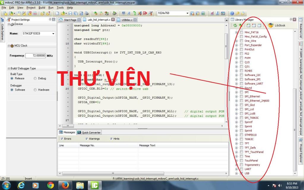

                            những vướng mắc ban đầu giờ đều ổn cả rồi, giờ đi vào học các câu lệnh lập trình. Anh có thể cho em xin thư viện của MikroC với dòng STM32F10xx được ạ! hình như thư viện mặc định của nó khi cài ra bị lỗi đúng không a?? em khai bao cái GPIO_PORTA nhưng nó không hiểu là gì
                            tks anh trc!
                              Nguyên văn bởi tiengdanxua Xem bài viết
                              tks anh trc!
                              Không biết là bạn xin cái gì ? Vì thư viện của nó đầy 1 đống đã có sẵn ở cái phần mềm đó rồi còn gì !? Mỗi chip cụ thể có những thu viện đặc biệt riêng , dùng cái nào thì đánh dấu vào cái đó ... không biết dùng thế nào thì vào phần help của nó để tìm hiểu ( trong đó có đầy đủ ví dụ mẫu, giải thích, ...)
                              Bạn nghe thông tin ở đâu mà thư viện mặc định của nó cài ra bị lỗi vậy ? , chưa thấy ai nói đến cái này ... và bao nhiêu người dùng chưa ai bị thế !

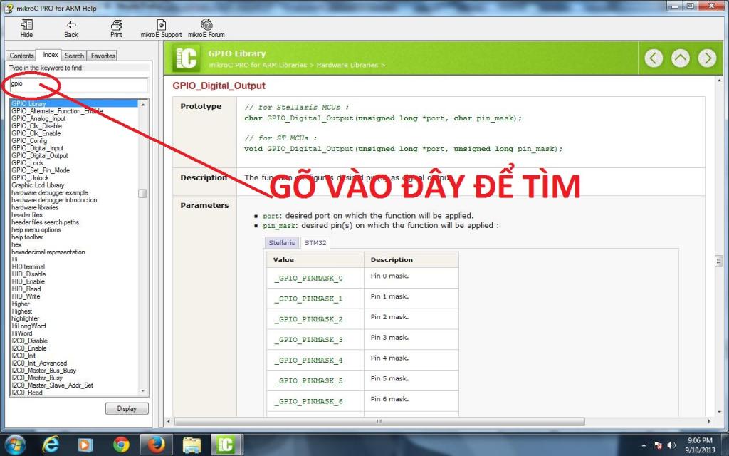

                              Việc khai báo thì bạn phải xem đúng cú pháp hay không !
                              VD đây là 1 khai báo output : // Set GPIOC pins 0 and 1 as digital output
                              GPIO_Digital_Output(&GPIOC_BASE, _GPIO_PINMASK_0 | _GPIO_PINMASK_1);
                              ( Vào phần HELP có ví dụ đó )
